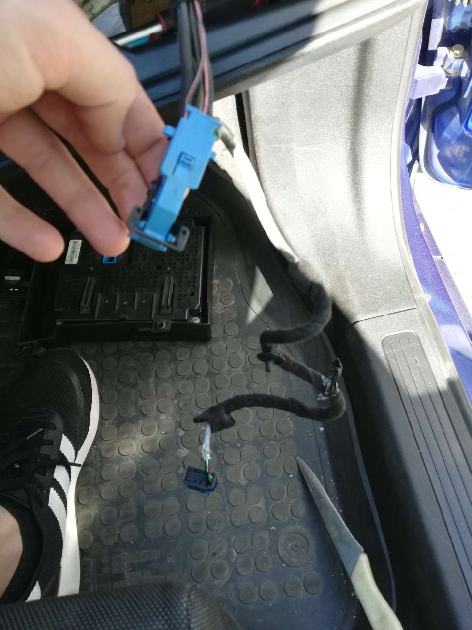

Witam. Mam pewien problem z blue&me, nie działa mi USB. Po różnych próbach aktualizacji, odłączania akumulatora itp. postanowiłem rozebrać centralkę, to znaczy odłączyć kostki itp. Sam system jest sprawny ale nie działa tylko USB. Zauważyłem, że ktoś się dobierał do dwóch kostek, w jakim celu to nie mam pojęcia. Nie ma zasilania ani w jednym porcie USB ani w drugim systemowym. Kable były zalepione izolacją i stąd teraz moje pytanie, można dokupić samą wiązkę? Nigdzie nie mogłem znaleźć, może ktoś z forum miałby odsprzedać?

Rozbierz te kostki do konca i to co tam jest dolutowane, odlutuj, albo dolutuj na nowo. Pewnie to w tych miejscach jest uszkodzone.
