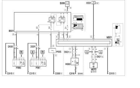

Oba nie grzeją ? Od lusterek i szyby są oddzielne bezpieczniki.
Komentarz do pliku: Ten od lusterek ma 10A
 Post #817085 Wysłany: 31 Gru 2016, 13:56;
 Temat postu: Re: Brak ogrzewania lusterek
Rejestracja: 19 Lis 2016,
Posty: 15
Dziękuję za schemat
Niestety ale dwa nie grzeją.
Wiem że są osobne bezpieczniki F70 który fizycznie jest bezpiecznikiem 43. 42 to szyba tylna

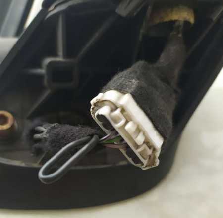

Klubowicze, mam do rozwiązania problem... czemu ma służyć czarny przewód ze zdjęcia wychodzący z wiązki w drzwiach, przy kostce w lusterku lewym (kierowcy)
Chodzi o Punto 2012 1.2, rok 2015, które nie ma ogrzewania lusterek, a chciałbym by miało :D
W skrzynce bezpieczników pod maską jest o dziwo wpięty zarówno bezpiecznik poz 20 (30 A - podgrzewana szyba, jak i poz 88 (7,5A) - teoretycznie podgrzanie lusterek)
Sprawdzałem napięcie na tym czarnym kablu przy włączonym zapłonie i włączonym ogrzewaniu szyby i niestety jest brak napięcia.

Wszystkie punta maja ten przewód.
Nie wiem co to jest za uszko, ale ten przewód nie jest od ogrzewania lusterek.
