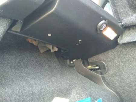

Centralka PDC jest/powinna być w bagażniku obok lampki/gniazda prądowego. ewentualne kostki mogą być schowane w szarej piance przy wiązce.
W Punto MY2012 PDC i TMPS jest zasilana z tego samego bezpiecznika chyba f49 w Body
Komentarz do pliku: lokalizacja PDC

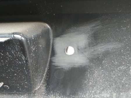

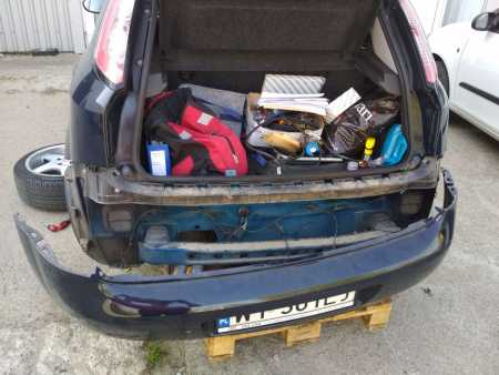

Najlepiej znajdź sobie zderzak z czujnikami i wiązką.
Ja popełniłem błąd i kupiłem czujniki (od Mito) osobno i bez koszyków. W ASO koszyk nie występuje osobno tylko z czujnikiem około 500zł.
potem kupiłem wiązkę czujników (od Mito) i musiałem ją przedłużyć na środku zderzaka o 22cm, bo czujniki w Punto są szerzej zamontowane.
Później chciałem kupić zderzak z koszykami, ale koszta przesyłki są zabójcze ze względu na gabaryty.
Sprzedawca wyciął ze zderzaka koszyki, a ja oddzieliłem je nożykiem introligatorskim.
Kupiłem wiertło stopniowe 4-22mm (chyba) i po zdjęciu zderzaka zobaczyłem oznaczone fabryczne miejsca pod czujniki.
Czytałem o rożnych klejach, ale użyłem dwuskładnikowego CX-80 i na razie się trzyma.
Otwór jest chyba 18mm pod czujnik. Koszyki są wgrzane w zderzak z dwóch stron.
Po pomalowaniu wsadziłem czujniki do koszyków, stopkę koszyka posmarowałem klejem (tak żeby przy dociskaniu klej wyszedł na zewnątrz, a nie do czujnika) i przykleiłem do zderzaka.
W ten sposób uniknąłem zabawy z przyklejeniem koszyka i ewentualnym nie pasowaniem czujnika, gdy koszyk się przesunie.
Czujnik musi przejść przez zderzak i się z nim zrównać. Co kilka minut dociskałem lekko obracając koszyk z czujnikiem żeby się wyrównał ze zderzakiem.
Czujniki zewnętrzne mają taki dziwny numer ich złącze/wtyk jest skierowane do tablicy rejestracyjnej, a wewnętrzne mają numer normalny i wtyk jest skierowany na zewnątrz.

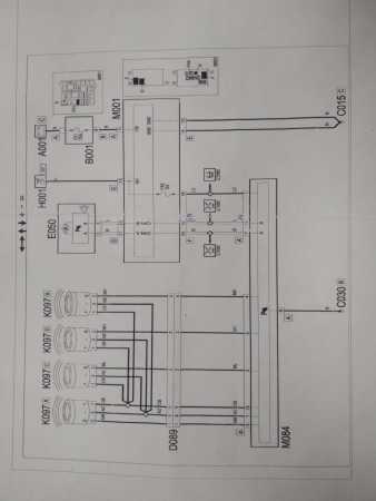

do montażu PDC trzeba przeciągnąć od Body 3 przewody (zasilanie PDC, CAN-L, Can-H)
w razie pytań służę pomocą
Komentarz do pliku: schemat czujników przód tył Mito
Komentarz do pliku: montaż czujników
Komentarz do pliku: miejsce na czujnik
Komentarz do pliku: schemat pdc evo

Ja mam pytanie, pierwszy schemat jest z Alfy Romeo a drugi z Punto Evo ?
 Post #853535 Wysłany: 26 Lip 2020, 23:04;
 Temat postu: Re: Gdzie znajduje się oryginalna centralka czujników parkow
Imię: Andrzej
Rejestracja: 09 Mar 2019,
Posty: 114
Tak załączyłem ten plik bo myślałem nad montażem czujników z przodu. W Alfie był jakiś numer centralki który obsługuje także przednie czujniki. Poza tym po tych dwóch schematach śmiem twierdzić że w grupie fiata wszystkie centralki są zamienne i różnią się tylko softem. Zastanawiałem się także po co są trzy kostki jeśli używa się tylko dwóch
