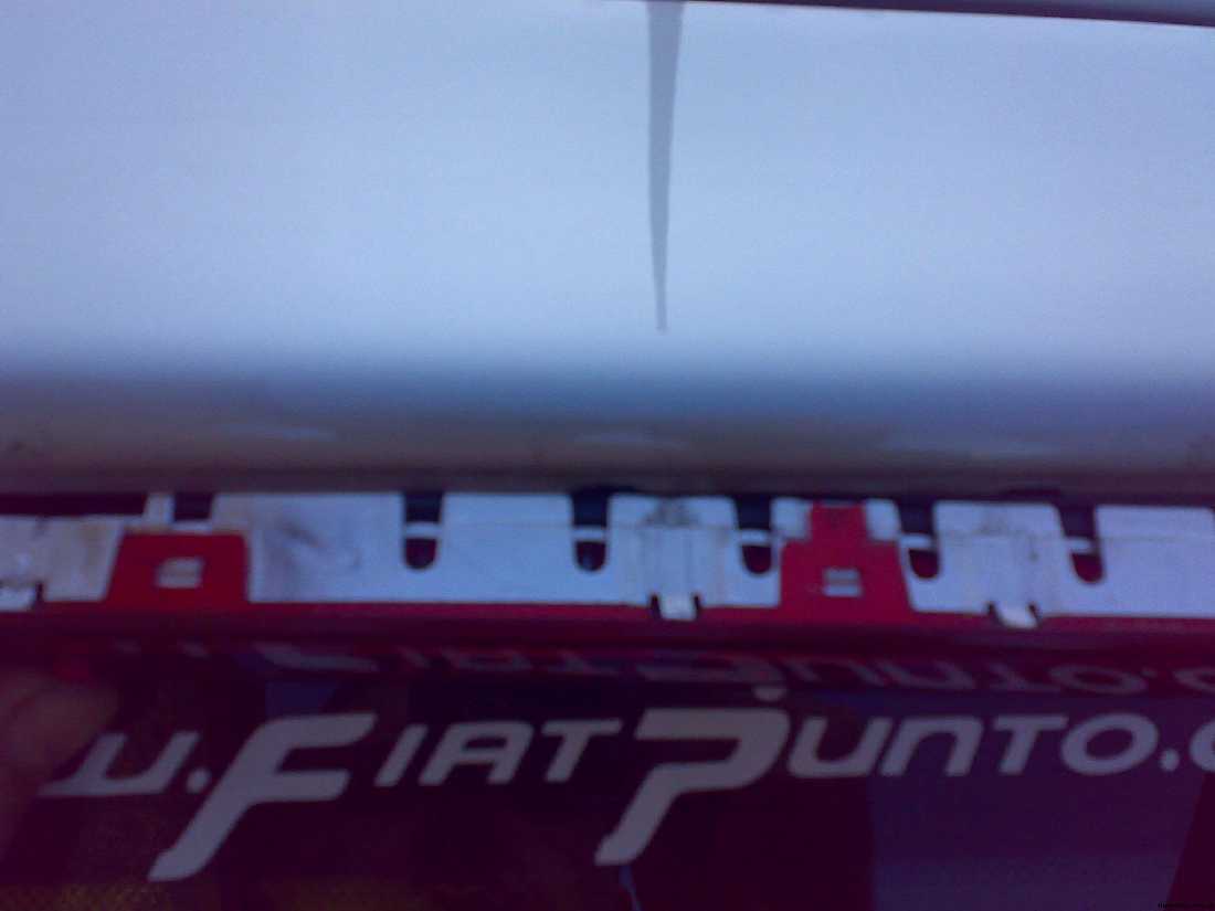

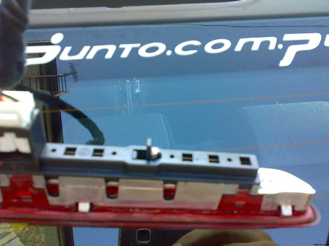

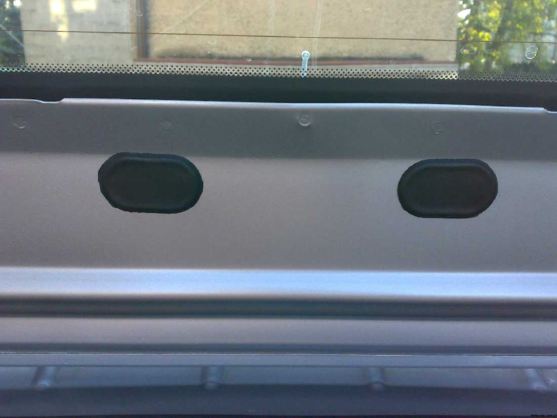

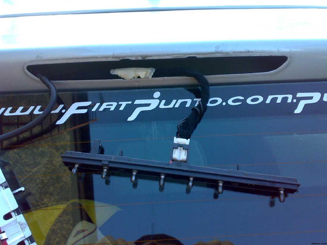

zabrałem się za wymiane żarówek,poniżej mały opis
pod gumowymi zaślepkami
ukazują się nam 2 metalowe zatrzaski
które trzeba poważyć,w ten sposób mamy odchyloną lampę z jednej strony
"od dołu" od góry trzymają 4 haki które delikatnie udginamy śrubokrętem,delikatnie żeby nie porysować lakieru
po wyciągnięciu klosza uwaga na kabelek i przewód ze spryskiwacza, w oprawce są dwa zaczepy dzięki którym zdejmiemy klosz
po uporaniu się z kloszem widzimy 8 żarówek które już bez problemu wymieniamy;)
