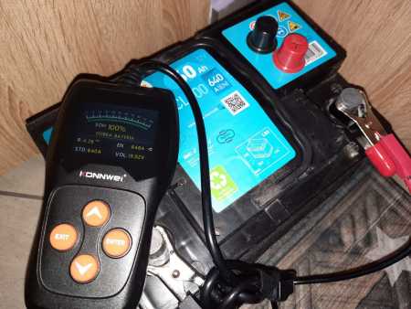

I teraz centra EFB po 3,5 latach, 2 grubszych rozładowaniach i po naładowaniu:

Jakby zdarzyło się rozładować ją do zera to żeby naładować trzeba taki aku potraktować napieciem ~16V a powyżej ~14,5 Futura zaczyna bardzo intensywnie gazować (inne aku zaczynają intensywnie gazować dużo wyżej) co będzie skutkowało dużym ubytkiem wody i w konsekwencji szybszym odsłonięciem płyt... a dolać wody się nie da :E
Generalnie jest trochę za droga jak na to co oferuje.
Z Centr Futura to minimum z Centry, można kupić i w sumie będzie spoko pod warunkiem, że auto np. nie ma systemu "inteligentnego" :E ładowania, który np. przy hamowaniu silnikiem podbija napięcie w okolice 15V. DO Punt można kupować bo ma klasyczne ładowanie stałym napięciem 14-14,5V... ale np do Fiesty mk7 to już nie za bardzo.
Centra Plus/Standard nie trzyma/ledwo co trzyma parametry z etykiety jak jest nowa w 20*C ;) Dobre aku po kilku latach trzymają parametry z etykiety a tu na starcie jest już coś nie tak. Także jak temu aku nie zrobi się dobrych warunków do pracy (częsta jazda przez minimum 30minut), to długo nie pożyje, tzn pożyje 2-3 lata i przy pierwszych -10 może być kuku.
Centra np. robi bdb aku EFB ;) Futura jest akceptowalna, ale stosunkowo droga.
