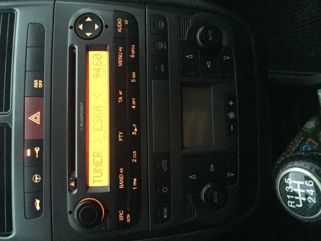

Cześć, od wczoraj mam problem z moim kropkiem. Nie mogę włączyć nawiewu, nic nie działa, czy wiecie jaka może być tego przyczyna ?
Komentarz do pliku: Tak jak na zdjęciu, nic nie działa

Nawiew nie chodzi na żadnym biegu, tak jak widać na zdjęciu nic właściwie nie dziala
