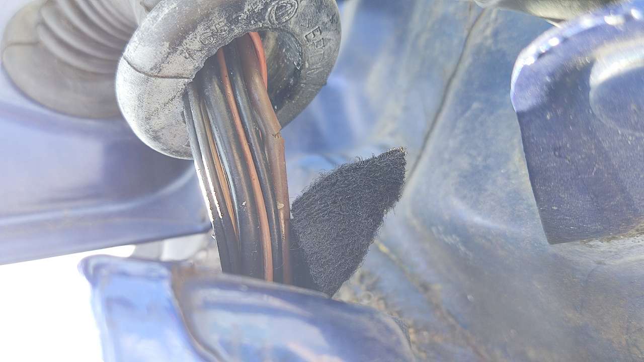

Przewody w "gumowym wężyku" wyglądają okej, oprócz jednego brązowego grubego. Wiadomo za co on odpowiada?
Nie wyglądał na mocno przetarty czy przerwany wiec tylko go odpowiednio zabezpieczyłem.
Przechodząc dalej, rozebrałem klapę bagażnika. I sprawdziłem przejście pomiedzy jednym końcem a drugim przewodu masowego który wcześniej uznałem za przerwany. Jak sie okazuje, przejście jest. Widoczne na zdjęciu... Ale sam zamek i złącze od zamka z lekkim nalotem, prawdopodobnie dostała sie tam w jakiś sposób woda, spróbuję to wyczyścić i sprawdzę czy działa. Jeśli nie pójdzie to chyba tylko zostaje zamek prawda?
Komentarz do pliku: Przewód w wężyku

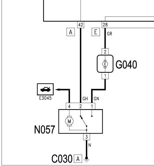

Masa w lampce już poprawiłeś i jest tak jak był fabrycznie? Jeśli tak to zobacz czy zadziała (lampka zaświeci) jak zewrzesz pin 1 z pinem 3 wtyczki zamka. Jeśli tak, to szykuj się na zamek, bo tam pewnie już tak "zielono", że ratowanie albo pomoże na chwile, albo już nie pomoże, niewykluczone że i nie zaszkodziłoby tych pinów wymieni. Bo zwykle jak już z powodu "zieleni" coś przestaje działać, to czyszczenie nie pomaga :/ .
Jeżeli nie zaświeci lampka to zobacz nie "od czoła" wtyczki, tylko z tyłu wtyczki spróbuj, bo tak jak pisałem, piny mogą być już w takim stanie, że nawet czyszczenie nie pomoże, ewentualnie nawet dalej, nakłuwając kabel kilka CM za wtyczką (choć nakłuwania kabli nie popieram, ale jak chcesz to możesz tak spróbować i później ewentualnie zaizolować nakłute miejsca
No i schemat lampki, chociaż na tym etapie to chyba się nie przyda ;)

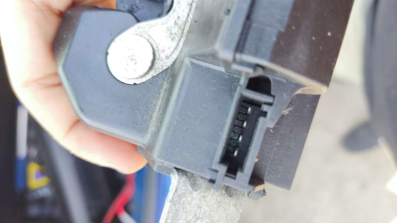

Tak jak pisałeś w którejś z poprzednich wiadomości, zadanie z gwiazdką * :lol: Sprawdziłem przejście pomiedzy pinem 1 a 3 w zamku przy zamykaniu. No i nie ma przejścia. Przejście jest jedynie pomiedzy 3 a 4 pinem niezależnie czy jest otwarty czy zamknięty zamek.
Także chyba zostaje mi rozebrać zamek lub wymienić na nowy. Problem w tym, że to wszystko nitowane i trzeba będzie rozwiercać... No cóż spróbuje zajrzeć tam do środka i wymienić mikrostyki o ile tylko one będą źle wyglądały albo cały zamek jeśli cały bedzie wewnątrz zielony :?

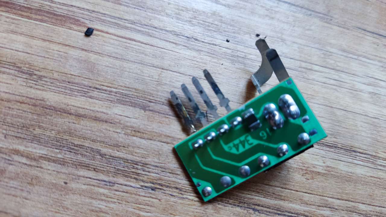

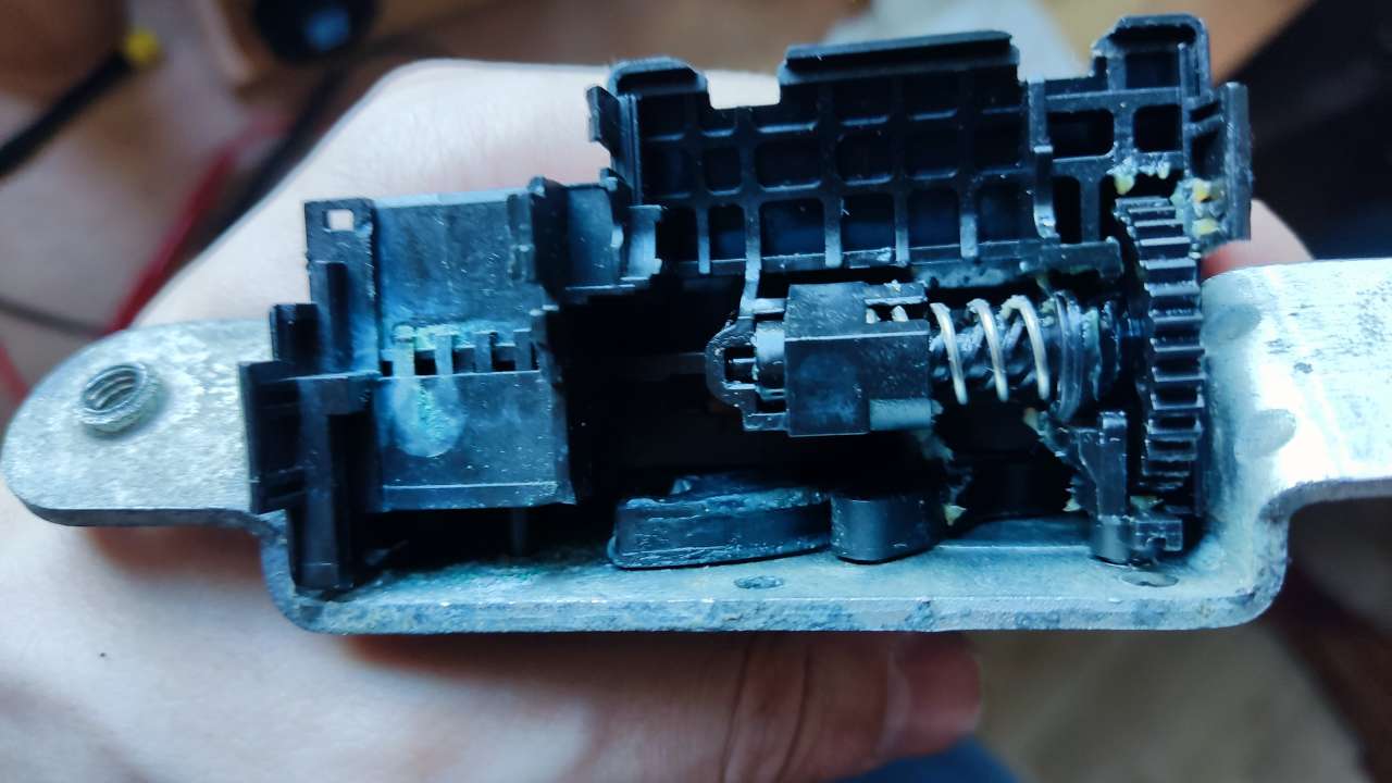

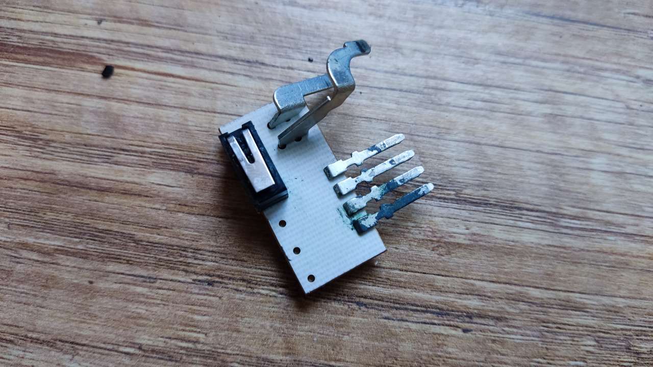

Oprócz tego że sam mikrostyk nie działa, to wewnątrz zamka więcej zieleni. Pin 1 i 2 wewnątrz też mocno zaatakowane przez rdzę, myślę że nie do uratowania... zamek póki co zamontuje tylko tyle żeby bagażnik był zamknięty, a pod koniec tygodnia wymienie zamek na nowy.
