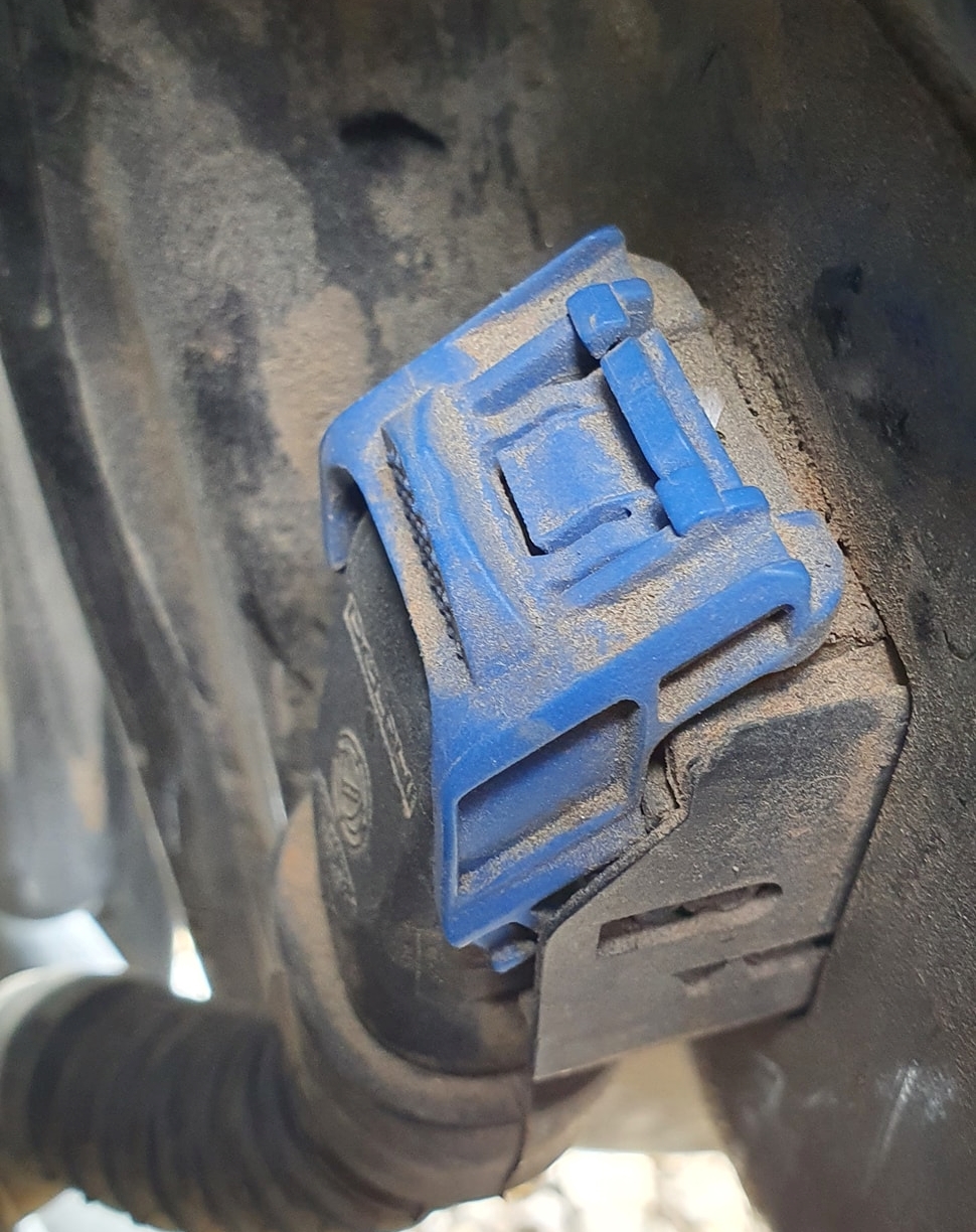

Podpowiecie Panowie jak odpiąć wtyczke w drzwiach żeby niczego nie połamać?

Polecam najpierw umyć wtyczkę i okolicę (szampon + pędzelek, na przykład) i wysuszyć po myciu. Polecam z tego względu że brud zwykle utrudnia odblokowanie wtyczki
Naciskasz blokadę (1) i trzymając naciśniętą blokadę obracasz ramię (2)
Przy okazji, jeśli wolno zapytać, co się zaczęło dziać że potrzebujesz rozpiąć wtyczkę?

Dzięki jak nie wiem co :)
Przestał działać centralny zamek tylko w tych drzwiach. Od jakiegoś czasu raz działał raz nie, teraz wogóle przestał. Myślę rozpiąc wtyczek, może przeczyścić, popsikać jakimś kontaktem i zobaczymy...Chyba że jakieś inne pomysły?

Styki raczej będą ok (jeśli nie, to już będą w takim stanie, że "psikanie" im nie pomoże, tylko wymiana). Sprawdź przewody w gumowej przelotce (duża szansa że się przetarł któryś) Jeżeli styki będą ok i przewody w przelotce też, to raczej obstawiałbym zamek :/ (w każdym razie nie obędzie się bez rozbiórki drzwi)

Zamek tam, jest bodajże w kasecie , także tanio nie będzie :cry:

Zacznij od podstaw, czyli wtyczka i wiązka w gumowej przelotce ;) . Jak tam się nic nie znajdzie to wtedy zdjęcie boczka, sprawdzenie wiązki od wtyczki na słupku do zamka i dopiero jeśli do tego momentu się nic nie znajdzie, to trzeba będzie myśleć nad zamkiem
