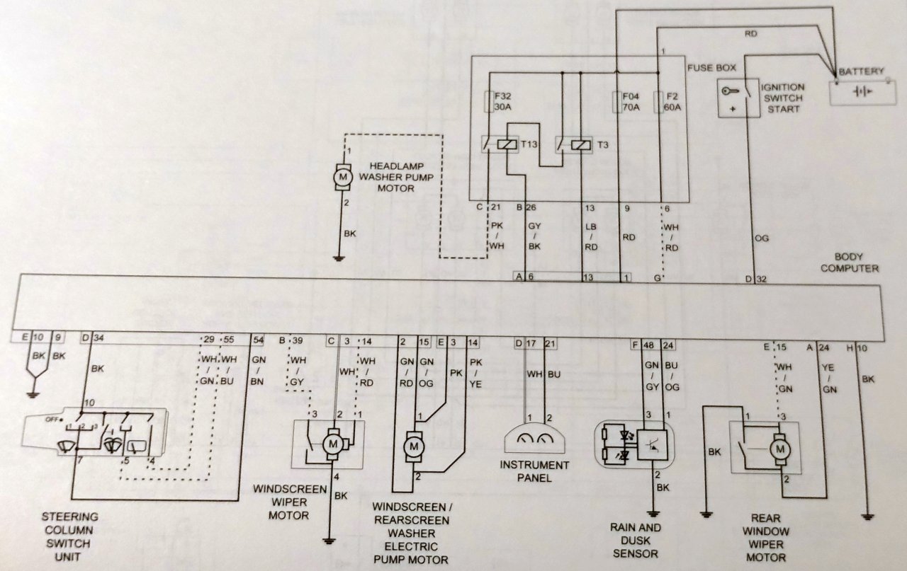

:santa: Obwód wygląda na prosty, na rysunku przynajmniej (na żywca nieco gorzej). Niewygodnie, ale trzeba znaleźć gdzie się "sygnał" rwie (od manetki po silniczek).
Komentarz do pliku: Schemat (może odbiegać od "eLearn"): wycieraczki i spryskiwacze.

Patrząc na schemat z góry, to bezpieczniki są po prostu głównymi zasilaniami body, więc jeśli tylko nie działa spryskiwacz, to w nich problemu nie znajdziesz.
Skoro wykluczasz manetkę, to zostaje się do sprawdzenia wiązka pod obciążeniem, od Body do pompki, bo skoro pojawia się max 0.6v, to najpewniej masz gdzieś zgniłą wiązkę. Miernikiem możesz się co najwyżej upewnić czy schemat zgadza się z autem, bo prawdziwy test czy wiązka jest sprawna wykonasz tylko żarówką (mówiąc łapotologicznie, miernik sprawdza za małym prądem, a tym przypadku, dla pewności potrzeba większego prądu). H4, albo H7 (bądź inne ze światła mijania/halogenu jeśli masz pod ręką)

pmxoo7pI, mi chodziło o pomiary na odpiętym body, tylko samych przewodów :) . H7 puścić przez same kable 55w przez chwilę (tak do 3 sekund powiedzmy) i masz pewność, że jeżeli H7 może się świecić na tym konkretnym fragmencie wiązki, to pompka spryskiwacza tym bardziej ;)
No i trzeba pamiętać, że w pompce piny są 2, ale w body są 4 od sterowania pompki (jedną parą zasilana jest pompka na przód, a na drugiej parze odwrotnie, psikając na tył)
Te 4 kable z body łączą się w 2 do pompki, i nie wykluczone, że na łączeniu tych kabli puściło)
