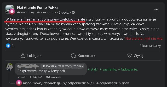

------ O wilkach mowa... -------------------[ Dodano: 17 Maj 2024, 17:39 ]----------------------------------
Na Fejsiku jest gorzej w sumie. Jawne walenie w ciula, "VIP" się znalazł. Wie, że temat popularny, ale on chce specjalnego traktowania, jemu specjalnie, personalnie trzeba odpowiedzieć, to samo co innym przy tego typu usterkach... :E
Komentarz do pliku: JA JA JA, liczę się tylko ja i mój samochód. Mi pomagać, ale już! Szybko!
W sumie dobrze, że forum ma mniejszy ruch niż nowoczesne social-media. Mniej takich patafianów tu włazi jak do siebie. Cisza, spokój (o to chodzi ostatecznie).
