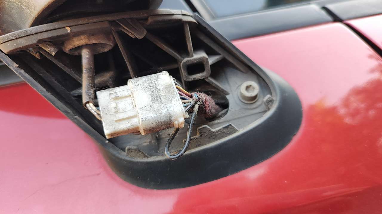

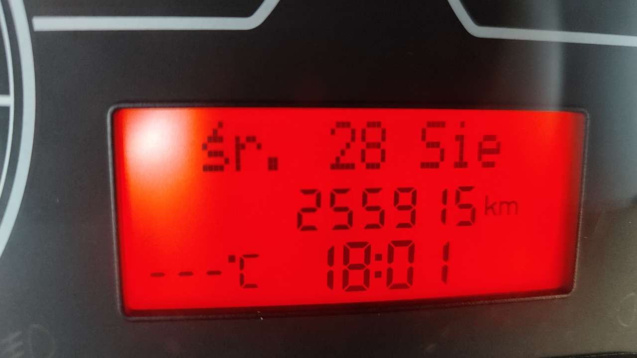

Nam GP 1.4 77KM z 2007 r.
Wg mnie to wersja "golas", ale:
Załączam zdjęcia licznika i lusterek (prawego i lewego)
W lewym lusterku jest 7 przewodów, a w prawym 5.
Na wyświetlaczu mam "---*C" zamiast wskazań temperatury.
Pod obudową lusterek nie ma żadnego czujnika temperatury, ani nawet otworka, w którym mógłby być zamontowany.
Pytanie 1: czy jak kupię sam czujnik temperatury, podłączę go do odpowiednich pinów w złączu lewego lusterka to zacznie mi się wyświetlać temperatura?

Komentarz do pliku: Lusterko prawe
Komentarz do pliku: Lusterko lewe
Komentarz do pliku: Licznik

Wskazania temperatury są "tylko w niektórych wersjach", według eLearn.
https://aftersales.fiat.com/elearnsections/main.aspx?nodeID=199000618&languageID=9&markID=1&modelID=199000000&valID=199000001&prodID=199000000&modelName=Fiat%20-%20199%20-%20Grande%20Punto&langDesc=Polski&sectionName=Descrizioni&validityName=1.4%208v&isExaminer=
Jak już, to czujnik temperatury zewn. w lusterku, ma być w prawym, pasażera. Chyba, że masz anglika podrabiańca.
https://aftersales.fiat.com/elearnsections/main.aspx?nodeID=199008464&languageID=9&markID=1&modelID=199000000&valID=199000001&prodID=199000000&modelName=Fiat%20-%20199%20-%20Grande%20Punto&langDesc=Polski&sectionName=Impianto%20Elettrico&validityName=1.4%208v
PRAWE powinno (czy może) mieć 7 pinów. Niestety nie podają wprost funkcji pinów, trzeba grzebać w tym eLearnie na około, to może byś znalazł gdzie to idzie, które piny, żyły, to czujnik i gdzie idą (do Body Computera - wtedy mógłbyś na próbę zapodać tam coś, termistor, chyba 10k, zamiast kupować oryginał w ciemno).
https://aftersales.fiat.com/elearnsections/main.aspx?nodeID=199004486&languageID=9&markID=1&modelID=199000000&valID=199000001&prodID=199000000&modelName=Fiat%20-%20199%20-%20Grande%20Punto&langDesc=Polski&sectionName=Impianto%20Elettrico&validityName=1.4%208v&isExaminer=
Wiązka/czujnik: https://www.google.com/search?q=71753245 / https://www.ebay.pl/itm/113049218703
https://aftersales.fiat.com/elearnsections/main.aspx?nodeID=199001496&languageID=9&modelID=199000000&valID=199000001&prodID=199000000&markID=1&dhb=LUSTERKO%20WSTECZNE%20ZEWN%C4%98TRZNE%20PRAWE%20(DRZWI%20PRZEDNIE%20PO%20STRONIE%20PASA%C5%BBERA)&modelName=Fiat%20-%20199%20-%20Grande%20Punto&langDesc=Polski&sectionName=Impianto%20Elettrico&validityName=1.4%208v
Fotka z interneta, więc nie ręczę za poprawność.
Ostatnio edytowany przez pmxoo7pI, 28 Sie 2024, 22:07, edytowano w sumie 1 raz
 Post #862369 Wysłany: 28 Sie 2024, 22:06;
 Temat postu: Re: Czujnik temperatury zewnętrznej
Województwo: lubuskie [F]
Rejestracja: 12 Sie 2023,
Posty: 12
Czyli to, że w prawym lusterku (od strony pasażera) mam 7 kabelków i ---*C na wyświetlaczu to jeszcze nie powód, aby sądzić, że dołożenie termistora/termometru zadziała?
pozdrawiam
T.
 Post #862370 Wysłany: 28 Sie 2024, 22:29;
Rejestracja: 21 Lut 2023,
Posty: 872
Jak już pokazuje kreski "---", to raczej znaczy, że funkcja jest, tylko czujnika brak (czy przerwa w obwodzie). Czyli szansa jest duża.
Bo to się chyba programowo włącza/wyłącza przez program FES lub MES. Konfiguracja pojazdu, czy "Proxi" coś tam...
Czujnik to podobno termistor NTC 10 kilo omów (koszt groszowy, jako element elektroniczny, a nie część samochodowa). Nie chce mi się teraz weryfikować.
Dopiero chyba klima automatyczna korzysta z tego czujnika (zwykła bieda - ręczna - nie), więc podali na schemacie, inaczej nie znajdziesz gdzie on jest wpięty.
https://4cardata.info/elearn/199/2/199000000/199000001/199000000/199001436 Co za złamasy ten eLearn spłodziły...
Czujnik P061, złącze drzwi D031, Body Computer M001 - złącze A (na obrazku jest pokazana lokalizacja, które to "A").

Zadziała. Jeśli masz kreski to już działa, wyświetlanie kresek oznacza błąd w body i brak sygnału termistora. Zobacz sobie schemat w innym temacie, kup zwykły termistor w sklepie elektronicznym za 3 zł i wepnij między dwa kabelki w kostce, które lecą do body.

sta1416 napisał(a):
Zadziała
Zadziałało.
Ale pokazuje 65-66 *C
pozdrawiam
T.
 Post #862385 Wysłany: 05 Wrz 2024, 07:39;
Imię: Staszek
Rejestracja: 01 Wrz 2020,
Posty: 173
To kup inny termistor lub wyczyść styki.
