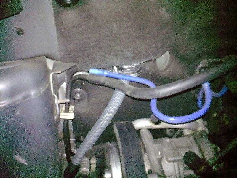

golab - ja mialem 40Ah - teraz mam Centre 50Ah - nawet bylem teraz sprawdzic - wlasni episze innego posta bo cos ciekawego znalazlem w moim GP.
