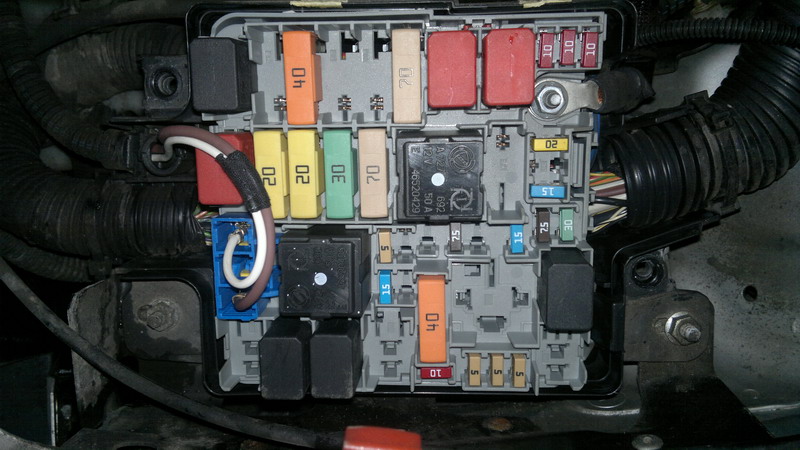

Posty: 12
Przepalił mi się bezpiecznik opuszczania szyby przedniej pasażera. Wyszukałem w instrukcji, ze to bezpiecznik nr 26, znalazłem, gdzie się dokładnie znajduje - w skrzynce w komorze silnika (obok akumulatora). Ale jak zajrzałem do tej skrzynki to mi szczęka opadła. Ja mam całkowicie inny układ bezpieczników niż ten opisany w instrukcji. W ASO każą mi się umawiać na termin w serwisie. Ale mi to nie odpowiada - po pierwsze po co płacić za taką błahostkę (choćby tylko 10 zł) a po drugie co ja zrobię jak mi się w drodze przepali jakiś poważniejszy bezpiecznik np. świateł. Przecież nie będę wzywać assistance, jeżdzić po ASO i tracić niepotrzebnie czas. Wolę poświęcić 2 minuty i samemu wymienić. Ale musze mieć do tego jakąś rozpiskę - jaki bezpiecznik od czego jest. Dysponuje ktoś takim schematem? Przeszukiwałem neta 3 dni i nic nie znalazłem. Czy tylko ja mam taką skrzynkę? Pisze też do FAP - ale oni odsyłają do ASO,a ci znów twierdzą, ze takiego schematu nie mają. Totalna porażka.
Komentarz do pliku: moja skrzynka bezpieczników
Komentarz do pliku: schemat opisany w instrukcji obsługi

Pomógł: 18
dziwna ta skrzynka , na bezpiecznikach też nie widać widać punktów słuzących do pomiaru .trzeba każdy wyjąć i mierzyć na nóżkach czy jest sprawny. Dużo ich nie jest szkoda tracić czas na aso a nabyta wiedza przyda się

wydaje mi się że podobną miałem w dieslu, ale głowy nie dam.
[ Dodano: 04 Sty 2012 09:17 ]
jeszcze jedno mi do głowy przychodzi. Dobrą stronę w instrukcji oglądasz? Może zła wersja silnikowa?

Poszukaj instrukcji z właściwego roku, w pierwszej instrukcji którą ściągnąłem też było nie tak jak w aucie. Ty masz chyba właśnie tą starszą.

Wg instrukcji do GP, którą ja przypadkowo ściągnąłem bezpiecznik podnośnika szyby przedniej pasażera znajduje się w skrzynce bezpieczników w desce rozdzielczej - bezpiecznik nr 7 (20A).
Sprawdź ewentualnie skrzynkę bezpieczników w bagażniku - bezpiecznik nr 10 (20A) - w instrukcji jest opisany jako
"System podnośnika szyby (silnik, centralka kontroli) na drzwiach prawych.

Dzięki wszystkim za pomoc i wskazówki. Umordowałem się w wyszukaniu tej informacji ale już wiem co i jak. Otóz mam GP z roku 2008 i wtedy montowali 2 rodzaje skrzynek w komorze silnika. I o dziwo mimo tego samego wyglądu bezpieczniki pod kierownicą też są odmienne (obsługują inne odbiorniki). Przy zakupie auta dostałem nie tą instrukcję obsługi co powinienem. Tutaj dealer się nie popisał. Zresztą po próbie wyegzekwowania pomocy od dealera i FAP - mogę jedno o nich powiedzieć - sami nie wiedzą co mają. Prawdopodobnie sprawdzają każdy bezpiecznik, bo nikomu nie chce się zainteresować swoja pracą i coś na ten temat poczytać. Przy zleceniu w ASO może to dobra metoda, ale ja staram się byc przewidujący - co zrobię jak mi strzeli jakiś ważniejszy bezpiecznik na drodze? Będę sprawdzał każdy bezpiecznik? (może nawet po ciemku i w mrozie!). Dla mnie taka perspektywa jest nie do przyjęcia. Każdego zainteresowanego odsyłam do pobrania odpowiedniej instrukcji z http://aftersales.fiat.com/ELUM/SelectM ... nguageID=9. Po kliknięciu na obrazek auta do wyboru rocznik i instrukcja do pobrania. Do GP jest ich tam dość dużo. A róznice są dość znaczące. Choćby nawet w tej skrzynce bezpieczników pod kierownicą. Taki sam układ, a w obu instrukcjach z 2008 roku opis do nich jest odmienny. Dołaczam zdjęcia - sami oceńcie!

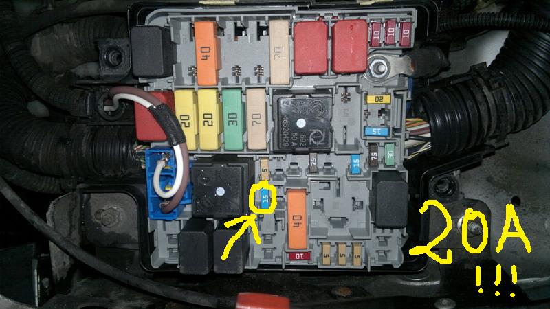

 Post #837304 Wysłany: 04 Maj 2018, 21:51;
 Temat postu: Re: GrandePunto - skrzynka bezpieczników w komorze silnika
Rejestracja: 02 Mar 2018,
Posty: 7
Pozwolę sobie dokopać temat bo mam podobny problem w punto evo. Schemat skrzynki bezpieczników w instrukcji (papierowa otrzymana z samochodem) jest inny niż faktyczny układ pod maską. Co smieszniejsze - numery na liście bezpieczników zupełnie nie zgadzają się z tymi na schemacie. Zwarła mi się niedawno zapalniczka. Wg listy w instrukcji jest to bezpiecznik 86 i taki znalazłem na wzorze na pokrywie skrzynki (a takze w innej wersji instrukcji sciagnietej stad: http://dukiewicz.pl/wp-content/uploads/ ... TO_EVO.pdf. Tutaj chociaz numery bezpieczników na liscie i na schemacie pasują do siebie :mrgreen: ) z tym ze przepalony bezpiecznik miał 20 A a w instrukcji (zarowno tej papierowej jak i tej którą ściągnałem) na liście jest 15 A. Na logikę wydaje mi się ze danie mniejszego bezpiecznika nie może wyrządzić szkód wiec dałem 15 ale nie wiem czy nie powinienem zmienić na 20?
Swoją droga nie wiem jak można odwalać takie partactwo. Rozumiem jeszcze zamienić instrukcje ale w tej mojej papierowej wygląda jakby jedna strona (ta ze schemtem) byla z innej wersji niż następna strona (ta z listą)
EDIT: Znazlem cos takiego: http://www.autogenius.info/pl/fiat-punt ... x-diagram/ i tutaj jest dokladnie tak jak w mojej papierowej instrukcji. Zobaczcie, że numery na schemacie skrzynki w komorze silnika nie zgadzają się z numerami na ich liście poniżej :o (o ich ukladzie w skrzynce juz nie wspomne :P ) no cyrk normalnie :d
EDIT 2: Tak ten schemat wyglada u mnie: http://www.autogenius.info/pl/fiat-punt ... i-schemat/ mimo, że auto mam starsze niz z 2012 roku... Tutaj przynajmniej zgadzaja sie numery na schemacie i na liscie ale też jest 15A a wsadzony był 20 A... jestem już, nomen omen, w kropce :P
