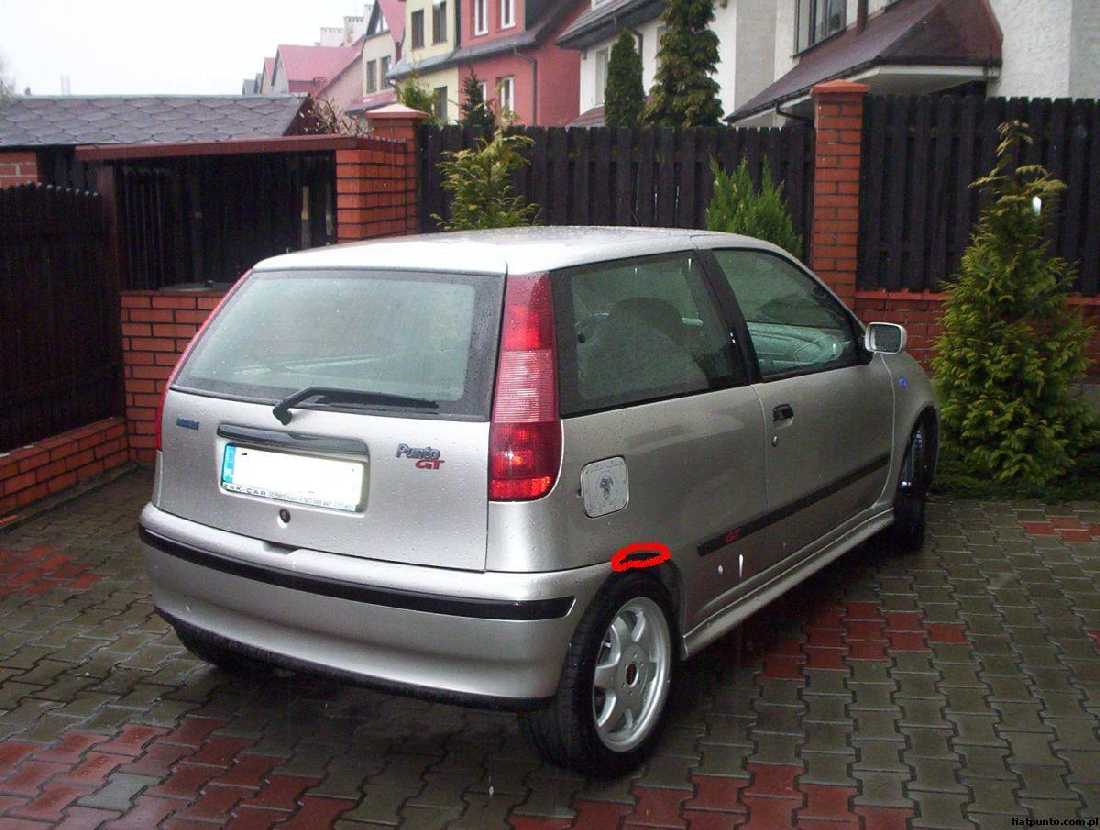

Witam. Chcę kupić felgi do Punto GT. Stare sprzedałem, bo z tyłu obcierały o nadkola. Były to felgi:
7Jx15H2 - ET 30 - 4x98 - opony 195/50 R15.
Czy jak kupie felgi :
6,5Jx15 - ET 35 - 4x98 i założe na to opony 195/50/ R15, to czy nie bedzie trzeć o nadkola? I czy wogóle nie bedzie trzeć? Czy będzie wszystko ok?
Proszę doradzcie mi, co mam kupić.
No bo jest tez opcja: 6,5Jx15 , ET 35, 4x98 , 185/55 R15.
Ale wolałbym opony 195/50.
Z góry dziękuje.

A gdzie Ci obcierało? Teraz alus i może będzie węższy ale nadal będzie równie blisko wewnętrzną stroną felgi do nadwozia.

Darek GT: nie jestem pewien, ale chyba większe et to koło bardziej schowane w nadkolu, więc raczej nadal będzie obcierać.
Może dystanse?

Obciarała zewnętrzna strona opony o nadkole, o rant. A więc musi byc większe ET, to wtedy opona sie schowa. Ale czy znowu nie bedzie od wewnątrz obcierać?

To nawet na 195 będzie ok. Chociaż ja bym wolał rant zaklepać zamiast zmieniać alu...

ET min. 38 i bedzie OK 8)
