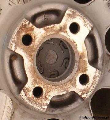

to może ktos mi by napisał dokładnie jakie śruby musze kupić (chcę 12 szt. + 4 zabezpieczające), może to coś pomorze dostałem zdjęcia otwórów na śruby.

z zdj nic nie widac ale powiem tak wiekszosc ma stożek ja mam 6JR14 et 38 załozyłem suby dlugie na ok 30 mm (jutro zmierze to ci powiem dokładnie)faktycznie od stalówek sa za krótkie producenci do mojch felg podaja 28 mm dlugosci sa to firmy alessio
