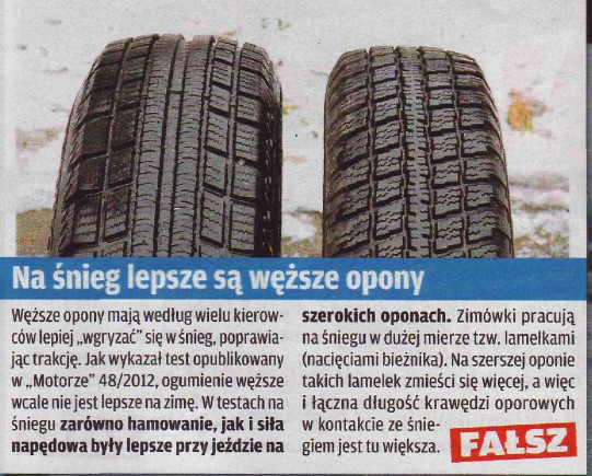

Witam wszystkich, mam taki dylemat kupiłem bardzo okazyjnie zimówki 185/60 2 sztuki i teraz muszę dokupić kolejne dwie. Chciałem zapytać o rozmiar który będzie lepszy 165/65 czy 175/65 oraz które wsadzić na tył a które na przód?

sprzedać 185/60 r14, i kupić 4 szt 165/65 r14. Jeździłem dzień na 185/60 r14 i nie miałem wcale przyczepności (za szerokie) a do tego tył obcierał przy dwóch osobach...
185/55 r14 to seryjny rozmiar z punto GT, ale do 75 się zupełnie nie nadaje...
ps. na zimę lepiej węższe...

Na zimę kupuj 165, jeśli KONIECZNIE musisz mieć tamte, to daj je na PRZÓD, a tylne to będą te węższe. Dlaczego?
Lepsze opony daje się na TYŁ, gdyż poślizg zaczyna się od tyłka. A 165 będą oferować większą przyczepność w warunkach zimowych, gdyż ta sama masa będzie naciskała na mniejszą powierzchnię, z większą siłą, niż gdyby opona była szersza. Proste. ;)

Ja bym dokupił dwie 185/60 i tak jeździł. Zadbaj tylko o odpowednie ET felgi.
Jeźdżę drugi rok na 185/60 i nie odczułem żadnego "braku przyczepności" :roll: Jak to niby możliwe ? Ba nawet zauważyłem wzrost przyczepności co do "rowerowych 165"
Ba w lato jeźdzę na 185/55R15 i nie zauważyłem jakiegoś spadku mocy :mrgreen: Jeżeli 185 jest dla Was za szerokie w MPI 75KM to radzę spojrzeć do silnika bo zdrowy to spokojnie ciągnie :roll:

Po prostu FWD częściej przodem wyjeżdża, fizykę ciężko oszukać :P Masa i rozkład sił taki a nie inny ;)
Dlatego z tym zakładaniem lepszych opon na tył bym nie przesadzał, lepiej mieć przyczepność na osi która odpowiada za skręcanie i przyspieszanie/hamowanie, bo ryzyko, że tył będzie szalał jest dużo mniejsze.
No chyba, że ktoś założy np 185/195 na przód i 145 na tył ;)

Ja tam mam taką regułę, a nie inną - nawet w rajdach stosowana opona ma mniejszą szerokość, żeby się przedrzeć przez kopny śnieg. Dawno takiej zimy nie było, ale gdyby tylko się pojawiły zaspy - docenię 165, bo łatwiej się zabiera z całym autem.
Lód i błoto pośniegowe jest na tyle zdradliwe, iż i tak trzeba mieć szczególną ostrożność, wtedy większa szerokość może pomóc, ale dla mnie zimówka ma mieć większą użyteczność w zaspach - z racji tego, jakie mam drogi do miejsca zamieszkania :D

No na śniegu to prawda, tylko że tak naprawdę po kopnym śniegu bardzo rzadko się jeździ w ostatnich latach.
Inna sprawa czy naprawdę te 2cm różnicy na szerokości będą aż tak odczuwalne? Nie wiem, bo nie mam porównania, ale między 165 a 155 różnicy żadnej nie czułem.

motor 01.13.
