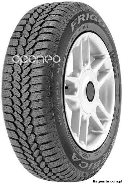

i nie daj się namówić Koledze gilo na Braumy - są strasznie głośne na mokrej nawierzchni - dziwnie syczą przy większych prędkościach. bierzesz Dębica Frigo 2 i cieszysz się ich właściwościami w śmiegu, błocie i na mokrym. dodatkowo cieszysz się ceną :D

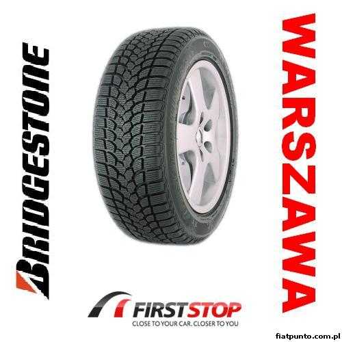

Witam. Tez mam zamiar kupić zimówki do mojego fiacika. Zastanawiam się nad dwoma rodzajami firm opon. A co wy myślicie o tych pierwszych?
First Stop Winter2
KONCERN - BRIDGESTONE 155/70/R13
Dębica Frigo Directional 155/70R13
Puno I 1.1 SX 98r 5d
