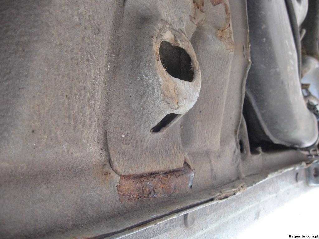

Mam taka sprawę. Musze wymienić podporę lewarka w swoim kropku. Znalazłem kolesia który mi za parę złotych wytnie taką podporę jak na poniższym zdjęciu. Moje pytanie czy ta część podwozia jest tak samo wyprofilowana w punto 3 drzwi jak w 5dzwi przed fiftem i po lifcie? Ja mam 5 drzwiowego i się tak zastanawiam czy to będzie to samo
Załączam zdjęcie z sieci o co konkretnie mi chodzi

Niedawno próbowałem podnosić samochód za ten element, bo ktoś gdzieś pisał, że to bezpieczne, bo to fabryczny uchwyt. Niestety lewarek szedł do góry, a samochód stał w miejscu, tylko podłoga się odkształciła... Moja teoria jest taka, że to fabryczny uchwyt, który owszem pozwala podnosić, ale samą karoserię, a nie całe, wyposażone już we wszystko auto :(

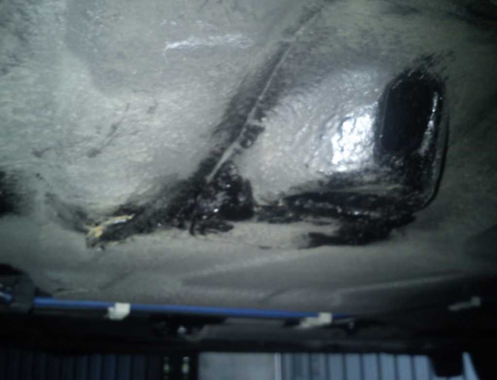

Ta wytłoczka to nie jest podpora lewarka, a podpora pod podnośnik warsztatowy. Lewarek podkłada się w miejscu łączenia progów.
Niestety ta okolica jest bardzo narażona na korozję. Miejsca podkładania podnośnika warsztatowego lub lewarka należy raz w roku kontrolować, aby mieć rękę na pulsie w kwestii rdzy. Tutaj nie ma wiele filozofii, ale warto mieć na uwadze fakt, iż rdza pojawia się tam nawet pod fabrycznym barankiem, który pokrywa tą część podwozia. Jeśli nie widać rdzy ale jest gdzieś choćby niewielkie pęknięcie tej gumy, to warto w jego miejscu podrapać delikatnie czymkolwiek (scyzoryk, śrubokręt), aby sprawdzić, czy nie ma w tym miejscu zakamuflowanego ogniska korozji.
Co do 3D i 5D nie jestem na 100% pewien czy to jest dokładnie to samo.
Jedyne zdjęcie jakie posiadam (wygląda mi to na element z prawej strony):

Posty: 301
