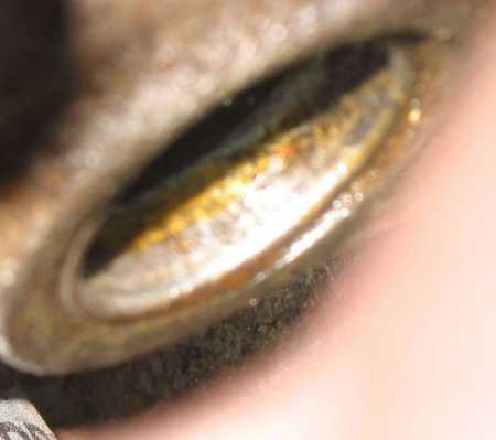

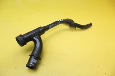

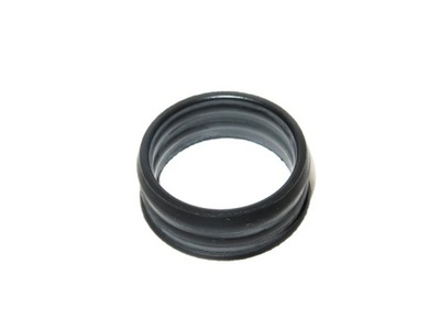

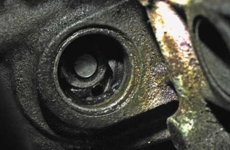

Pacjent fiat punti 1.2 8V FL Natural Power 60KM. Wymieniam przewód magistrali wodnej od pompy wody.
W bloku silnika gdzie zamontowany była rura magistrali wodnej, znajduje się metalowy pierścień owinięty po obu stronach gumową uszczelką.
Aby wyjąć starą uszczelkę trzeba ściągaczem zdjąć ten metalową tulejkę.
Czy ten metalowy pierścień jest w każdym egzemplarzy czu to może rzeżba jakiegoś Janusza ?
Komentarz do pliku: rura magistrali wodnej

Komentarz do pliku: nowy gumowy oring który dostałem do zestawu naprawczego
sdfsfd.jpg [ 8.44 KiB | Obejrzany 4805 razy ]
Komentarz do pliku: meatalowa tulejka owinieta z obu stron gumową uszczelką
Komentarz do pliku: widok z góry

Nie wiem co to za nowość ale normalnie jest zwykły o-ring taki jak na korpusie mocowania cewek. Wymieniłem i nie cieknie.

Właśnie taki sam gumowy oring dostałem przy zakupie. Jednak sam oring nie wystarczył, bo ciekło. Owinąłem to taśmą silikonową i do tego silikon, i trzyma.
