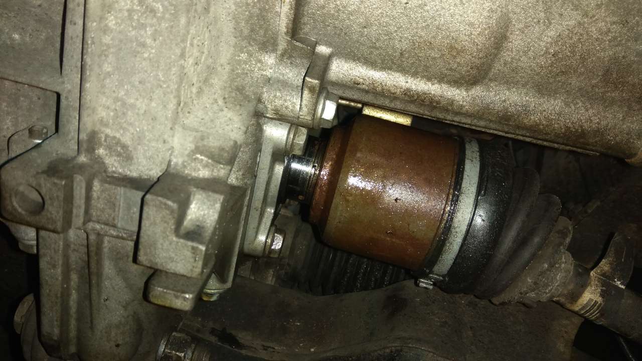

Nie działa mi skrzynia biegów. Biegi wchodzą normalnie tak samo jak przy działającej skrzyni nie odczuwam żadnej różnicy. Sprzegło również działa normalnie. Niestety mimo tego auto nie przekłada energi na koło nie ciągnie mnie. Z skrzyni zauważyłem że cieknie olej i dzisiaj poglądałem i wydaje mi się półoś mi wyskoczyła z skrzyni biegów.
Jak sądzicie co to może być ?

Jak wyszła półoś z dyfra to pracuje bez efektu i nie pojedziesz.
Sprawdzić zawieszenie (wahacz) bo to nie jest normalne że tak wyszła ze skrzyni.
Wsunąć , sprawdzić jak działa bo może wieloklin został uszkodzony, uzupełnić olej.

a jak to wsunąć bo nie wiem od czego się zabrać szukam jakiś instrukcji na internecie, ale nikt chyba nie miał takiego przypadku

Łapiesz za kielich/półoś i wsuwasz.Tam nie trzeba żadnych narzędzi.
Przy wysuwaniu trzeba breszką podważyć i odepchnąć od skrzyni biegów.
Pierścień sprężysty ściśnie się i wsunie w rowek półosi.
