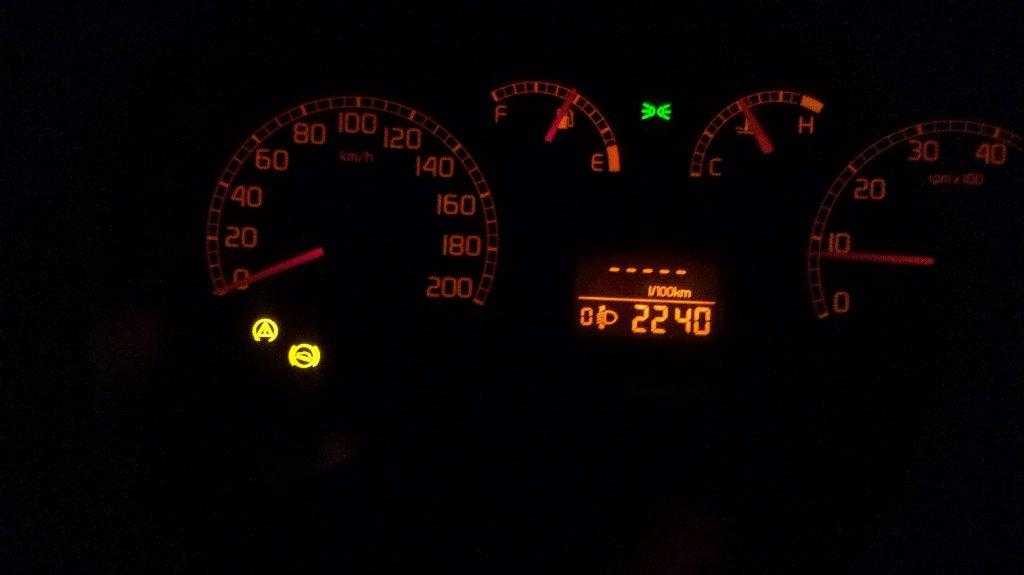

szukałem tematu z tym problemem lecz nie znalazłem. Do rzeczy. Ostatnio mój punciak ma problem z magicznym systemem hill holder. Mianowicie podczas zwykłego hamowania, bez żadnych ekscesów zapalają się 2 kontrolki ( foto poniżej)
z tego co udało Mi się zorientować w mojej niemieckojęzycznej instrukcji obsługi ( bardzo barbarzyński język), jest to awaria systemu hill holder. Najdziwniejsze jest to, że nie zapala się on non stop tylko tak tydzień się pozapala, a potem przez miesiąc spokój.
Miał ktos ktoś może z tym do czynienia i może podzielić się rozwiązaniem ??
Z góry dzięki za pomoc.

podejrzewam to samo co w grande , wymiana czujnika pod pedałem hamulca , ewentualnie jeżeli naprawdę dotyczy to hill holdera to czujnik pod pedałem sprzęgła , jednak dzieję się awaria podczas hamowania i abs pewnie się wyłącza oraz jak widać po kontrolce asr więc czujnik pod pedałem hamulca lub czujka abs , na egzaminerze lub fesem możesz wykluczyć czy czujnik abs padł

Dziś pojawił mi się ten sam błąd - hil holder failed i pali się ta kontrolka, która jest na górnym zdjęciu z pierwszego postu. Byłem u elektryka i nie bardzo wiedzą jak się do tego zabrać. Czy ktoś z Was wie, jak sie za to zabrac, a do servisu fiata troche mi nie pasuje. Prosze o pomoc

a podłączenie pod kompa coś pokazuje :?:

elektryk nie miał oprogramowania - tylko w aso - odłączyłem akumulator, aby zresetowac komputer i nic to nie dalo, nie pali się lampka wstecznego, myślalem też może, że to czujnik cofania, ale pewności nie ma, w każdym razie podczas cofania to się włączyło.

tak jak Ci napisałem w PW wymień czujnik pedału hamulca...

HH dziala w oparciy o czujniki abs, tak samo zresztą jak reszta systemow typu asr etc.
