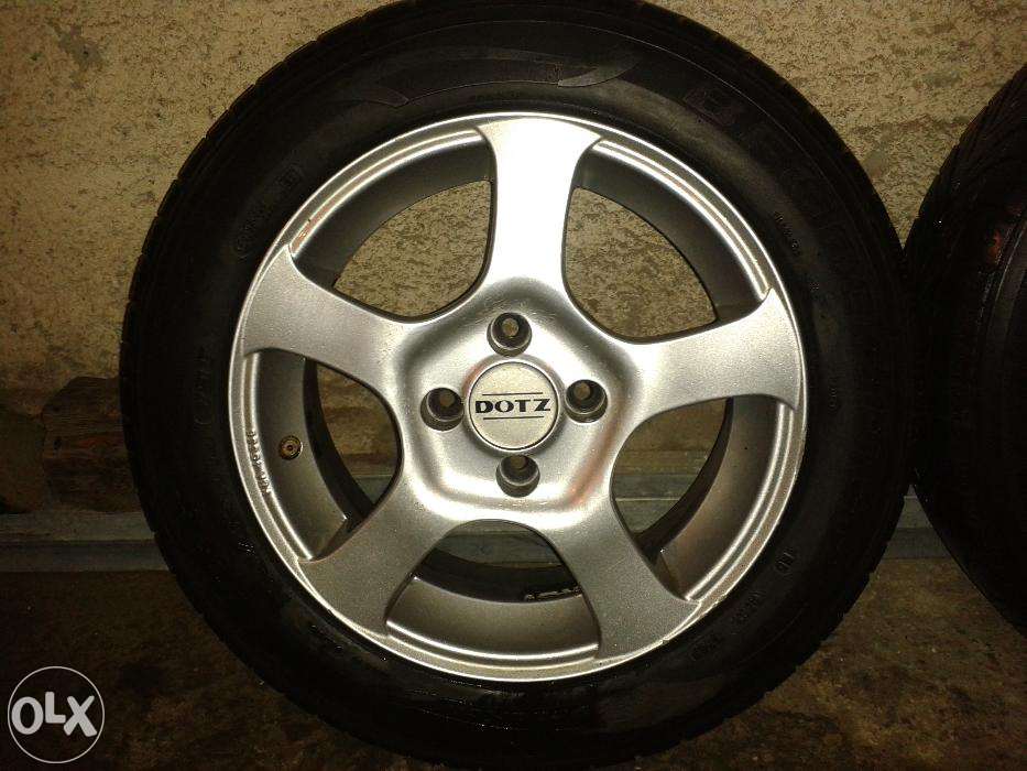

witam mam zamiar kupić alu do mojego kropka i trafiło mi się ten sam wzór tylko że :
1. 15' opony 195/50
2. 14. opony 165/65 ( nie widziałem by ktoś miał takie opony)
aktualnie mam 175/70/14 i nie chce się bawić w jakieś przerabianie
chce kupić założyć i jeździć :p ( kropek 3D) foto poniżej;p
P.s
warto ?

 Post #751872 Wysłany: 23 Lis 2014, 14:54;
 Temat postu: Re: alu 165/65/14 czy 195/50/15
Miejscowość: Kalwaria Z.
Rejestracja: 19 Cze 2014,
Posty: 1302
Pomógł: 44
