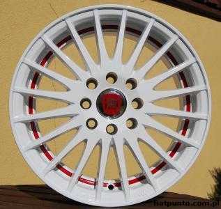

Panowie ma prośbę o rade.
Uparłem się na białe alufelgi na lato, no i szukam czegoś fajnego. Oczywiście najlepsze są boskie O.Z. Racing WRC ale cena przerasta zdecydowanie budżet..
No i znalazłem na allegro extra http://allegro.pl/item927919608_nowe_fe ... e_red.html
ale problem taki że to takzwane "chińczyki". No i czytając fora nikt nie pisze o nich dobrze, mówią że sie zaraz pogną, popękają i sie rozlecą.. tylko że każdy kto tak mówi sam nie był właścicielem tylko kolega kolegi kolegi. Postanowiłem napisać kilka emili to ludzi którzy rok, dwa lata temu pokupowali te chińskie kółka, noo i narazie otrzymuje same pozytywne odpowiedzi, nikt nie miał z nimi żadnych problemów. Dodatkowo kolesie co sprzedają te "chińskie" felgi mają mnóstwo pozytywów i zdecydowanie tylko kilka negatywów. Wiem także że kolega Stax jeździ na takich i jakoś żyje :wink: .
2 opcją jest kupno jakiś taniutkich fajnych felg i oddanie do malowania (koszt 320zł komplet).. ale kurde oddanie nowych felg do malowania :wink: troche takie głupie kombinowanie.. ehh
np. pomalować na biało takie http://allegro.pl/item929122443_alufelg ... _wys0.html
, http://allegro.pl/item900978424_nowe_al ... wys0z.html.
Jak sądzicie? thx

kiedy rozglądałem się za felgami zlazłem na allegro chińskie felgi o bardzo ciekawym wzorze i kolorze. Było blisko więc postanowiłem się przejechać zobaczyć jak prezentują się na żywo.
Nie wyglądały one za ciekawie.Często to co jest na zdjęciu ma się nijak do rzeczywistości.Białe felgi muszą być idealne , bo każde niedociągnięcie będzie bardzo widoczne.Wystarczy że zrobi się mały odprysk i felga wiele traci na wyglądzie.
Twoja decyzja...

 Post #337482 Wysłany: 21 Lut 2010, 22:19;
Rejestracja: 27 Sie 2008,
Posty: 5176
jeszcze mam 2 pytania
1) czy do tych felg będe potrzebował pierścieni centrujących? jak tak to na jaki rozmiar ma punto II?
2) czy takie 2 szpilki wystające z piasty wchodzące w felge (koło otworów na śróby) będą pasować to tych felg czy będzie je trzeba uciąć, jak to z nimi jest??
 Post #337485 Wysłany: 21 Lut 2010, 22:23;
Rejestracja: 07 Sie 2008,
Posty: 4521
Pomógł: 42
ad1) 58,1
ad2) zalezy od felgi, jak nie wejda mozesz troche uciac
ja u siebie mam wykrecone, jedynie na przedniej osi mam wkrecone sruby z plaska glowka zeby trzymaly tarcze (chociaz i to potrzebne nie jest)
 Post #337496 Wysłany: 21 Lut 2010, 22:35;
Miejscowość: Zabrze
Rejestracja: 12 Wrz 2007,
Posty: 990
były nowe
lakikwap szpilki odkręcasz
 Post #337503 Wysłany: 21 Lut 2010, 22:42;
Posty: 5176
ahaaaa to one odkręcane są, dzięki!

 Post #337581 Wysłany: 22 Lut 2010, 00:40;
Posty: 5176
a może te szpile wejdą w pozostałe otwory, bo na zdjęciu felga ma 8 otworów.. tylko ciekawa poco, bo nie pisze nigdzie że mają 2 rozstawy śrób ..
