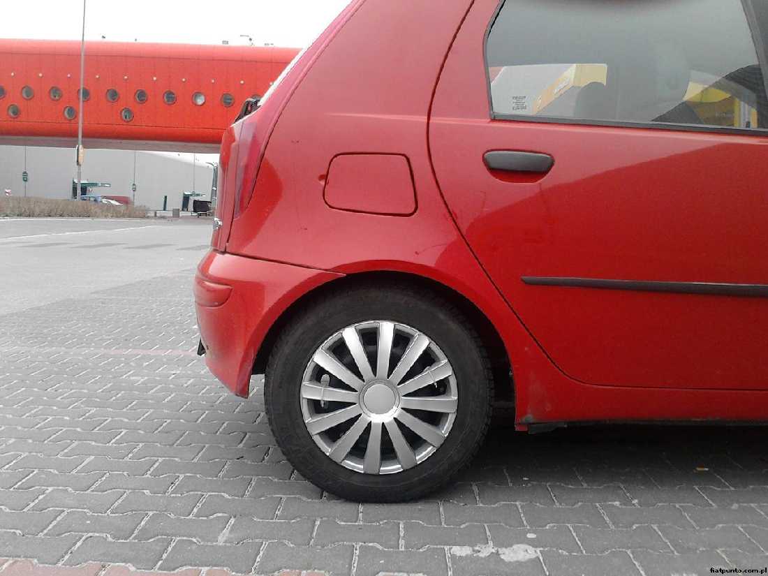

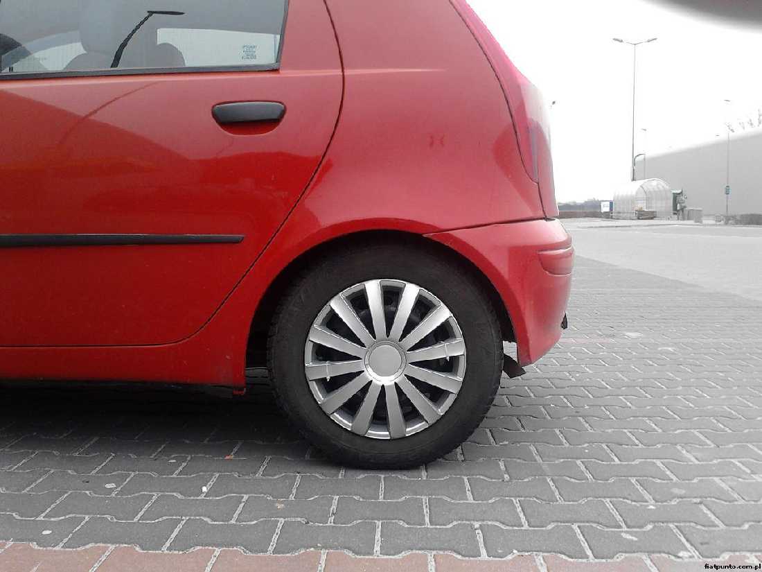

Wstawiam foty jak na razie kropas stoi - według mnie za nisko nawet jak na seryjne zawieszenie
prawa nieco wyżej
a tu lewa nieco niżej niż prawa
prawa nieco wyżej
obczaiłem już od Palio sprężynki i mam nadzieje że już 15" nie będą szorować
hehe do 15 cali nawet nie pakuj springów paliowskich bo zrobisz z auta dyliżans... przy 15 calach i odpowiednim ET nic nie powinno szorować, przynajmniej tak było u mnie wcześniej... springi seria, ewentualnie wymień amory i springi na seryjne nówki ;)

to może springi dam do delikatnego rozciągnięcia i pod hartowanie
i już może będą 16 wstawione bo wczoraj oglądałem
ale czy nie jest za nisko przy tych stalowych 14" ?

gwint i po problemie wyreguloujesz sobie ladnie przod dasz nizej i bedzie gralo.
