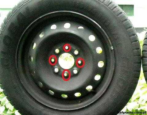

Mam jeszcze jedno pytanie - w felgach stalowych są dziury ( oprócz tych na śruby) na ten taki dzyndzel ( nie wiem jak dokładniej to określić :E ) a tutaj jakoś ich nie widzę , więc będzie trzeba go uciąć czy co .. :?:
 Post #467045 Wysłany: 26 Kwi 2011, 13:21;
Rejestracja: 27 Sie 2008,
Posty: 5176
ta wykręcasz je normalnie i śmigasz, one są do łatwiejszego zakładania felg.
 Post #467157 Wysłany: 26 Kwi 2011, 19:16;
Wykręcać nie polecam, teoretycznie można jeździć bez, ale przecież po coś są ;)
Ja bym polecał uciąć trochę, ja tak u siebie zrobiłem i jestem zadowolony.
