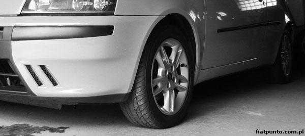

Jestem na kupnie dystansów do mojego kropka II 1.9 jtd - 3D.
Strasznie mi się nie podoba jak jest tylna felga schowana w karoserii a nie mam pieniążków na nowe felgi z mniejszym ET.
W tym momencie posiadam seryjne felgi 15 ze sportinga z oponą 195/45. (nie wiem jakie jest ET tej felgi 33 może 37)
I tu prośba do osób które posiadają już dystanse 10, 15 lub 20 mm na feldze 15 cali o wrzucenie fotek.
Bardzo słabo z moją wyobraźnią a nie chciał bym zrobić z samochodu czegoś dziwnego.
(Fotki mogą być tego typu, aby ukazywały wygląd kół po metamorfozie)
O ile jestem prawie pewien, że 20 mm na tyle będzie OK, to obawiam się ze z przodu efekt będzie przesadzony.
Nie mogę się zdecydować - a od czego jest forum.
Na pewno jeśli będę poszerzał osie – to obydwie o tyle samo.
