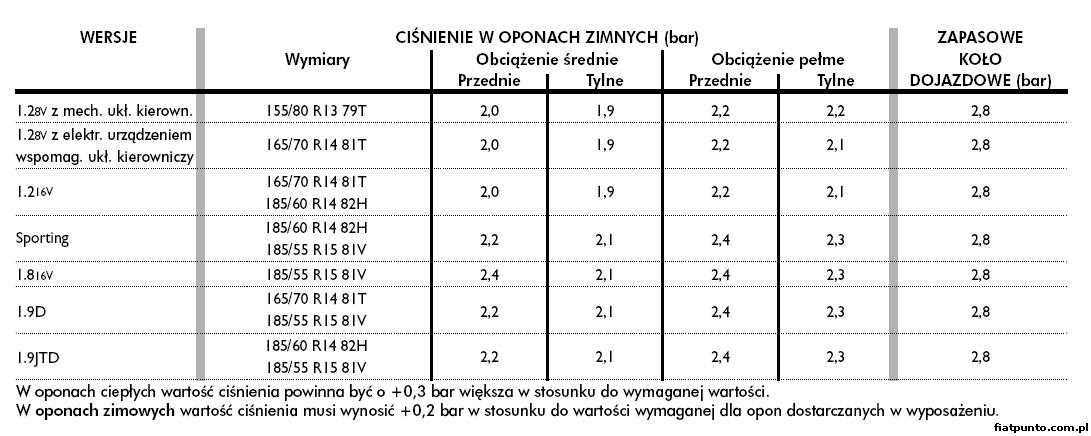

 Post #343698 Wysłany: 11 Mar 2010, 12:45;
Bytuś napisał(a):
Duża rozbieżność z danymi w instrukcji. Dlaczego Wy po prostu nie zajrzycie do instrukcji (dane z niej podał pilot i ja je subtelnie uzupełniłem w swoim poście)?
Poniżej fragment strony z instrukcji Fiata Punto, wydawanej w roku 2002 i załączanej wraz z nowym samochodem:
Porównajcie sobie teraz te dane do danych z powyższej www :E

a jak wg. instrukcji pisze mi, że przy średnim obciążeniu mam mieć 2.0 / 1.9 kolejno przód tył, a na dole notka ze na ciepłych oponach +0.3 bara więc, a na zimowych +0.2 to mam mieć kolejno 2.3 / 2.2 i 2.2 / 2.1 ? wtedy moje auto będzie zachowywać się bezpiecznie ?

Ma być 2,0/1,9 bar (przy średnim obciążeniu) i 2,2/2,2 bar (przy pełnym obciążeniu) mierzone na zimnych oponach, a jeśli mierzysz na ciepłych oponach (jadąc w trasie) do dodajesz sobie +0,3 bar. Na zimowych dodajesz 0,2 bar do wyjściowej wartości.
