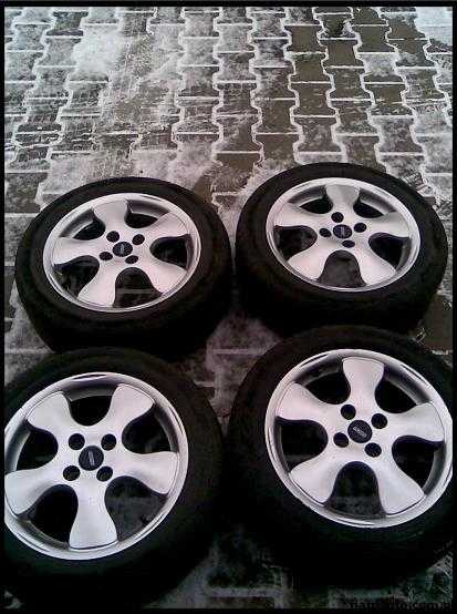

 Post #310113 Wysłany: 21 Lis 2009, 13:14;
Imię: ukaszeeeekk
Paliwo: Inne
Miejscowość: Brodnica-> CBR
Rejestracja: 05 Sty 2009,
Posty: 1252
proszę.....troszkę kiepskiej jakości ( komorka ) ale jest :)
tak w ogóle to chyba będę musiał przedstawić taty GolaSa w odpowiednim dziale :)
[ Dodano: 21 Lis 2009 12:14 ]
miał kiedyś ( bez żadnego obcierania ) 6.5x15 ET 32 ( fiat Barchetta ) i 185/55/15 :)
a teraz ma jeszcze takie ładne enzo model R :) 5.5x14 ET 40 i 185/60/14 :) i też nic nie trze :)
