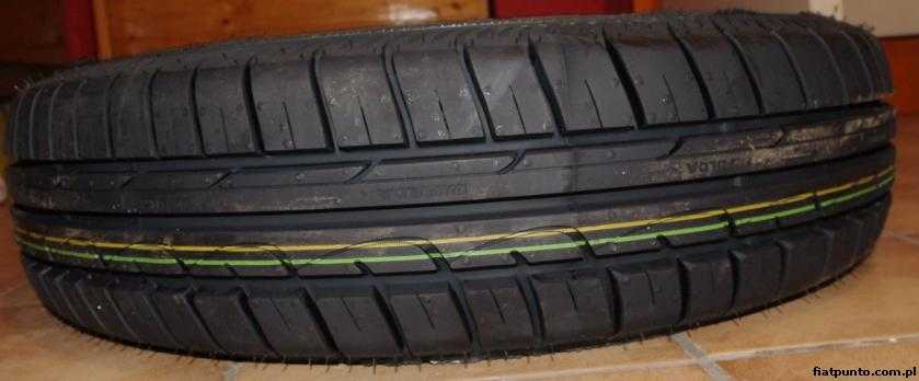

Chciałem kupić do mojego kropka opony Uniroyal RainExpert - dostanie tych opon graniczy z cudem, zjeździłem za nimi wszystkie możliwe hurtownie oponiarskie w Bielsku i wszyscy mówią że bliżej nie wiadomo kiedy te opony będą dostępne i tak całkowicie przez przypadek w jednym sklepie gościu polecił mi właśnie oponki Fulda ECOCONTROL 155/80 R13 79 T - wyglądają tak:
Kupiłem je w sobotę za dość rozsądną cenę i naprawdę jestem ciekaw jak się sprawdzą. Jeśli jesteście ciekawi jak się będą sprawowały to mogę założyć osobnego posta, gdzie będę opisywał swoje spostrzeżenia.
Pozdro dla wszystkich puntoświrów

greg505 napisał(a): Przemas27 napisał(a): jestem ciekaw jak się sprawdzą beda plywac w zakretach, a hamowanie bedzie niepewne
czytałem dziś trochę opinii na temat tych opon i było tak 50/50. Jedni piszą że są super i że na deszczu w kałużach dają radę i że nie ma aquaplaningu a drudzy piszą że hamowanie jak na lodzie, ciekawe od czego to zależy - hmmmmmm muszę trochę pojeździć na nich i zobaczyć jak się zachowują
Miałem okazję przetestować te opony na trasie w niezłej ulewie w zeszły weekend i muszę powiedzieć że dają radę na deszczu, dobrze odprowadzają wodę i hamowanie mnie nie zaskoczyło więc oponki oceniam jak na razie dobrze, zobaczymy jak będzie dalej. Na suchym, wbrew powszechnej opinii nie są znów wcale takie głośne. Aha i zauważyłem że mój kropek zaczął na nich mniej palić. Na zakrętach nie szaleję więc nie mam możliwości sprawdzenia czy auto na nich pływa.

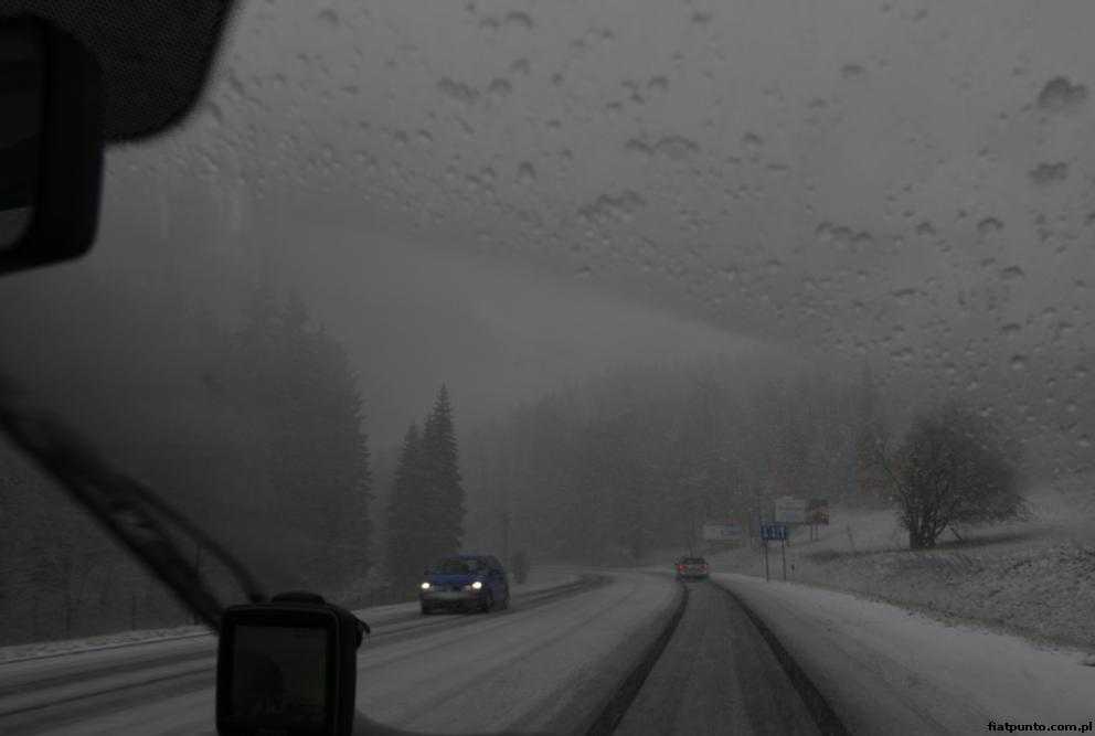

Przemas27 napisał(a): beda plywac w zakretach, a hamowanie bedzie niepewne
Jak wracałem z majówki, niespodziewanie zaczął padać śnieg,
wszyscy na letnich oponach (w tym ja na Fuldach EcoControl) a trasa kręta i dużo podjazdów pod górę więc na drodze chaos - bo nikt w maju raczej śniegu już się nie spodziewał  wszędzie korki, trzeba było nadłożyć ok. 200 km żeby wrócić do domu z Gór Stołowych do Bielska Białej przez cala trasę w takiej pogodzie ani razu na tych oponach kropek nie wpadł w poślizg, prowadzenie było przewidywalne a hamowanie mnie nie zaskoczyło. Moja opinia o tych oponach jest bardzo pozytywna

Przemas27 Podjazd do ludowej od strony Kudowy? Tam i lipcu czasami potrafi sypnąć
