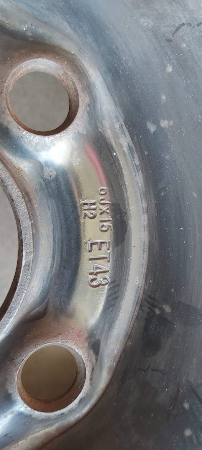

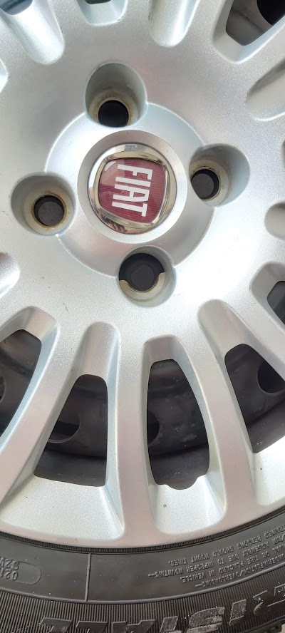

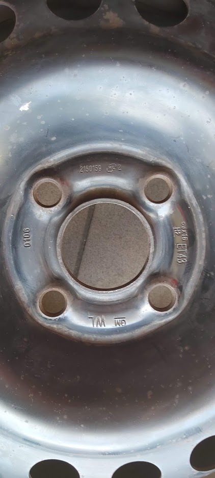

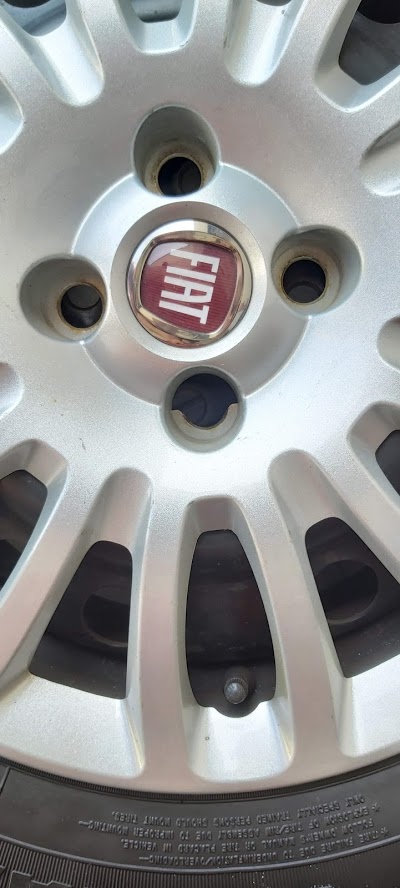

Cześć,
Mam problem, bo niedawno zamówiłem komplet używanych kołpaków do Grande Punto (2008) i mam problem z ich dopasowaniem. Mianowicie kiedy układam kołpak tak żeby wentyl był na swoim wcięciu, nie zgadza się układ śrub (zdj. nr 1), a jak próbuje to skorygować to wentyl chowa mi się pod kołpak (zdj. nr 2). Wiecie może o co chodzi i jak to zamontować żeby wentyl był na miejscu? Felga produkcji General Motors, więcej informacji na zdjęciach nr 3 i 4. Pozdrawiam :)
[ Dodano: 16 Sie 2019, 14:33 ]
Okazuje się, że felgi pochodzą z Opla Corsy i mają wentyl w zupełnie innym miejscu. Niestety będę zmuszony do sprzedaży kołpaków :(
Komentarz do pliku: zdj. nr 4
Komentarz do pliku: zdj. nr 3
Komentarz do pliku: zdj. nr 2
Komentarz do pliku: zdj. nr 1

może felga jest na rozstaw śrub 4x100 a kołpak na 4x98? Wtedy się nigdy nie zgra.
 Post #849345 Wysłany: 16 Sie 2019, 18:21;
 Temat postu: Re: Kołpaki niekompatybilne z felgami stalowymi.
Wersja: Energy
Rejestracja: 06 Lis 2007,
Posty: 1009
Pomógł: 20
Felga pasująca do Punto pochodzi z Opla Meriva, ta z Corsy ma inne ET. Jest to identyczna parametrami felga z oryginalną, ale właśnie przy oryginalnym kołpaku wentyl chowa się pod nim (też tak mam w kołach zimowych, gdzie mam felgi GM - felgi od Fiatowskich różnią się właśnie tylko położeniem otworu na wentyl).
