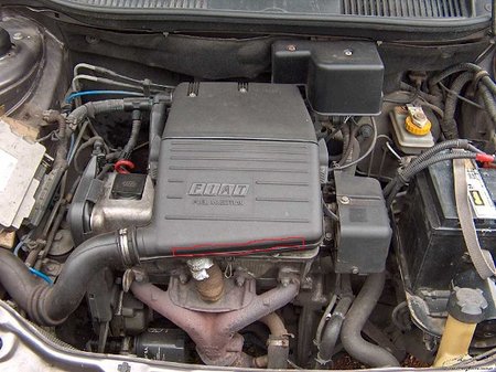

hmm widze ze Ty masz wyciete wiecej niz ja...Ty masz do tej pierwszej kreski na gorze.. a ja mam taki maly prostokat...nawet mi nie wchodzi na ta gorna czesc obudowy...
[ Dodano: 11 Maj 2012 23:02 ]
posluzylem sie twoim zdj ;p i wlasnie tak jak na zdj mam dziure... wiadomo ze w rzeczywistosci jest wieksze..ale narysowalem to tak pod katem..wiesz przeciez jak wyglada obudowa z tej strony;)
| Załączniki: |

Thomas napisał(a): STax, to czy nie lepiej by Ci było zdjąć tą pierwszą część obudowy i zostawić sam filtr z jej drugą częścią niż ją tak ciąć? Nie. Tak jest mimo wszystko szczelniej, bo obudowa dociska filtr tak jak powinna. Do tego łatwiej było doprowadzić zimne powietrze rurą do tej części obudowy niż do samego filtra, no i wbrew pozorom przy takim rozwiązaniu ciągnie mniej ciepłego powietrza niż bez obudowy. [ Dodano: 12 Maj 2012 18:58 ]BTW ori obudowa leży cała w garażu, do cięcia specjalnie kupiłem drugą

Thomas, owszem moze i lepiej...tylko ze filter siedzi w tej pierwszej a chcac miec tylko druga trzeba by bylo sznurkiem przywiazac...  stax ale na tym zdj nie masz rury z zimnym powietrzem ;>

sam nie wiem jak robic...czy bez tej obudowy czy z obudowa...niby jest pod zderzakiem ta rura i cos tam ciagnie troche poskrecana jest no ale... moim dziwnym odczuciem bylo to ze lepiej idzie ale to moze tylko zludzenie.

Zyguś, to potnij jeszcze bardziej obudowę. Chodzi o to, żeby ona dociskała filtr do tej drugiej części żeby było szczelnie no i żeby zimne było doprowadzone.
