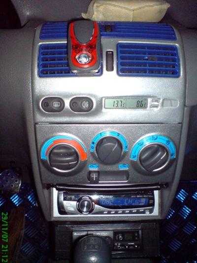

nie wiem czy ten temat był już gdzieś na forum ale wydaje mi się ze tu będzie pasował najlepiej :) mam punto I 1.2 75KM i chciałbym troszkę odświeżyć środek punciaczka i pomalować elementy plastikowe kokpitu tam gdzie nawiewy i regulacja do nich :) myślałem też nad oklejeniem ich ale wydaje mi się ze farba będzie lepsza co o tym myślicie ?? :)

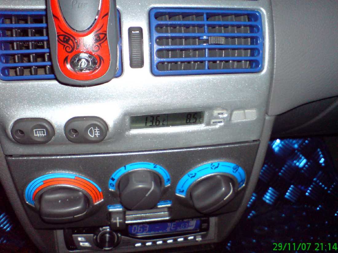

ten termometr to ciekawa sprawa, sam się zastanawiałem nad zrobieniem tego - tylko jak ??

no niezle a powiedz mi vulcan to jest malowane czy oklejane jak malowane to czym ?? jak pomalowałeś kratki nawiewu bo ostatnio prubowałem je zdemontować i mi jakoś nie szło :) i jak zamontowałeś tam ten termometr :) jeśli możesz to wstaw więcej zdjęć :) z góry dziękuje :)

Malowałem obudowy nawiewów podkładem siwym i metalikiem z palety Fiata, a kratki bez podkładu dobrze odtłuszczone (szczególnie po Plaku) umyte rozpuszczalnikiem pędzelkiem sprajem pod kolor auta też z palety Fiata. Spraje po 150 ml. z motoryzacyjnego :)
Co do demontażu. Lewy i prawy nadmuch oraz regulacja wysokości świateł płaskim śrubokrętem podważa się i wyskakują. Same kratki też śrubokrętem tylko nie wiem z której strony (z prawej lub lewej) też wyskakują. Panel nad radiem dwie śrubki z dołu i jedna pod środkowym pokrętłem (trzeba pociągnąć je :!: ) Panel górny dwie śrubki z góry i dwie z dołu. Po zdjęciu dolnego panela widać je.
Co do termometru. Jest to zwykły, patrząc z boku trójkątny, termometr dostępny na allegro i praktycznie w każdym motoryzacyjnym. Trzeba go rozkręcić żeby został sam front. Trzeba mieś górny panel z dwoma przyciskami z lewej jak u mnie (mam taki jeszcze jeden na opych :lol: ). Trzeba wykręcić i obciąć listwę przełączników, tak żeby zostały te dwa i płytka (nie przeszkadza jak wystaje sama zielona płytka, bo jest dłuższa. Trzeba odrysować na panelu kształt frontu i wyciąć dziurę (wystarczy brzeszczot do metalu i pilnik lub wypalić lutownicą) . Jak front wejdzie w wyciętą dziurę przykleiłem go od zewnątrz taśmą papierową i od środka zalałem żywicą. Do wykończenia troszkę szpachli i papieru ściernego :) . Przykręcamy flaki termometru do wklejonego frontu i gotowe.

Vulcan napisz dokladnie jak zdjales te 2 kratki ze srodkowego panela i ta regulacja pomiedzy nimi bo ja probowalem juz we wszystkie strony i nic:/ a nie chce czegos polamac. I jeszcze jak rozebrac to oswietlenie tych pokreteł nawiewow, bo chcac pomalowac ta dolna czesc (gdzie znajduje sie regulecja nawiewu) trzeba chyba zdjac caly ten uklad oswietleniowy. To jest tam jakos wpresowane, jak to rozebrac? Wiesz zobaczylem dzis rano to Twoje dzielo i musze powiedziec ze przypadlo mi do gustu, przed chwila wszedlem do domu, rozebralem juz wszystko to co bedzie malowane, zostaly mi tylko te szczegoly. Jutro jade po farbe i zabieram sie za to:) Powiedz mi tylko dokladnie jaka Ty to farba malowales i gdzie mozna ja dostac. Z gory dzieki, jak skancze to postaram sie wrzucic foty:D

Te kratki to trzeba mocno dość podważyć płaskim śrubokrętem od zewnętrznej strony panelu i potem ręką je wyciągnąć do końca. Regulacji nie radzę rozbierać, bo to za dużo zachodu. Lepiej jest ją zamaskować. Ja też tak zrobię. Tego podświetlenia też chyba nie będę rozbierał. Tak samo bardziej opłaca się to dokładnie zamaskować choćby taśmą malarską/papierową.
Spraye kupisz w każdym markecie budowlanym, w sklepach z farbami, budowlanych a najlepiej w motoryzacyjnym.

MarcinO Thx za szacuneczek 8) Co do kratek, tak jak kolega Praetorian pisze płaski śrubokręt ale tylko chyba od zewnątrz przyjmując, że środek to pokrętła otwarty/zamknięty. Ciężko wyjąć te pokrętła, ale idzie :lol: Malowałem zwykłym sprayem, ale trzeba dokładnie wymyć wszystko rozpuszczalnikiem (mamć Plak i inne świństwa :lol: )
Co do podświetlenia nawiewów, to ten chyba biały plastik jest wtopiony w siwy i trzeba wydłubać nożem lub śrubokrętem i wyjdzie. Te niebieskie zamienniki tej folii zrobiłem sam 8) Zeskanowałem oryginały, zmieniłem obraz na czarno biały (2 kolory) i odwróciłem kolory, potem tylko kilka poprawek kosmetycznych i drukowanie. Na gotowe nakleiłem niebieską folię i wyciąłem. Świeci się na niebiesko - zielono ze standardowymi żarówkami.

Tylko nie myj rozpuszczalnikiem, bo Ci plastik zeżre 8) Najlepsza do odtłuszczania jest benzyna ekstrakcyjna, a jeśli nie masz i Ci się nie chce po sklepach łazić, to moczenie w płynie do naczyń a potem szorowanie dość miękką szczotką z mydłem pod bieżącą wodą również załatwi sprawę.
Moje nawiewy moczyły się 2 dni w Ajaxie, potem szorowałem je, rozmontowałem, znowu szorowałem i dopiero są czyste. Miałem w tych środkowych kratkach taki syf, że aż nie wierzę, że mogłem to wdychać. FUJ!

Vulcan mam pytanie co do tego termometra gdzie umiejscowiłeś czujnik temperatury zewnętrznej? żeby nie przekłamywał w czasie jazdy?

tvnorek Czujnik mam w przednim zderzaku, ale od środka - pod lewą lampą.

a nie ma czegoś takiego że jak wsiadasz do auta i widzisz temperaturę zewnętrzną a potem jedziesz nie spada raptownie :?: no i słońce jak świeci to nie pokazuje ci więcej :?:
