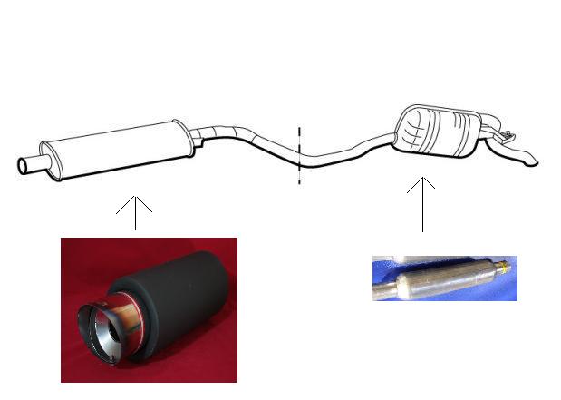

Koledzy mam pytanko, co myślicie o tym aby tłumik końcowy zastąpić mugen'em a środkowy strumienica sportową ?
Dodaje foto jakby to mniej więcej wyglądało.
Może ktoś się spotkał z taką przeróbką i czy po zmianach jest to znośne? :)

możesz zrobić tylko czy nie będzie problemu na SKP przy analizatorze spalin?

czy ja wiem, kumpel ostatnio ręcznego nie miał i klaksonu i przeszło :D Tylko ciekaw jestem czy muzykę jak bd słyszał to będzie muzyki z radia czy tłumika :hahaha: wolałbym jakieś porównanie mieć :)

no tu temat ciężki bo raczej nikt Ci nie powie jak to "zagra"

ja odradzam :P w naszym samochodzie z mugenem na końcu nie da się jeżdzić dłużej niż godzine. Wychodząc ma się łeb kwadratowy :P po jednym sezonie zdecydowalismy sie na nowy tłumik który lezy w garażu i czeka na montaż

a ulter ?

a nie lepiej 2 tłumiki przelotowe i fi 45

dał byś radę to mniej więcej rozrysować ? Żebym miał punkt zaczepienia ? :) Z góry dziękować

tu niema co rysować kupujesz 2 tłumiki przelotowe rurę fi 45 i spawasz... najlepiej było by wymienić tez te rurę od kol.wyd. do kata.Wszystko spawasz ze sobą mniej więcej jak fabryka

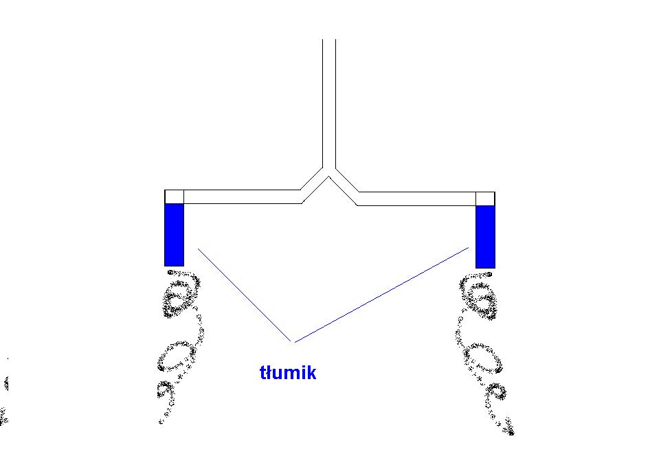

Pies coś na zasadzie tego ?

 Post #557133 Wysłany: 09 Mar 2012, 00:21;
 Temat postu: Re: zmiany w układzie wydechowym?
Miejscowość: Żęszuf
Rejestracja: 23 Paź 2007,
Posty: 7422
Pomógł: 164
nie wywalasz oba ori tłumiki a wstawiasz w ich miejsce przelotki.
topic20164.html
 Post #557134 Wysłany: 09 Mar 2012, 00:24;
Wersja: Cult
Miejscowość: Bochnia
Rejestracja: 12 Lis 2011,
Posty: 716
aaa mów mi tak :D Teraz to ja rozumiem :P Będe działać jak bd koło mojego kropka :D
