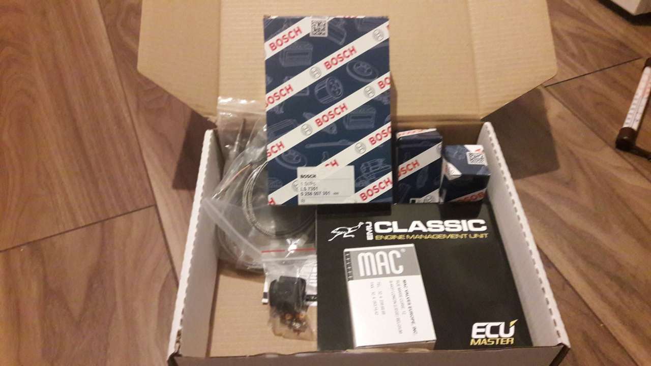

Tak tak ;D miał juz jezdzić w tym roku aleee .. praca, praca i jeszcze raz interesy ;) Części juz prawie ogarnięte oprócz EMU i czujników. Przeczekać zimę i ruszam w okolicach marca ;) Do przyszłego roku !
[ Dodano: 16 Lut 2019, 19:14 ]
Cześć ! Luty juz się kończy wiec zaczynam coś działać. Emu juz jest, następne paczki w przyszlym tygodniu. Niestety pierwsze problemy mnie dopadły... a jest nim sprzęgło ;( Zaczynam zabawę w przyszłą sobotę ^^ trzymajcie się !

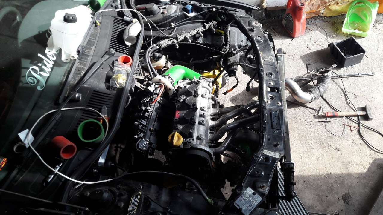

Aktualizacja ! Silnik wskoczył na przymiarki wszystkiego ;D no i okazało się że kolektor wydechowy niestety śmietnik ... no ale trudno zrobi się nowy i nie będzie już tak ciasno ;) Moja maglownica zregenerowana, zaczyna się elektryka tworzyć i postój bo czekam na kuriera z gratami. Za dwa tygodnie będzie dużo więcej konkretów ;)

Kto ten kolektor robił? Runery długie jakby były robione pod 10.000rpm.

Robił go poprzedni właściciel ... krzywy, dziurawy i ''zasmarkany''. Bedzie nowy z krótszymi runerami ;)
