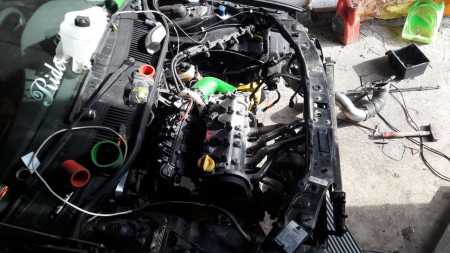

Aktualizacja ! Silnik wskoczył na przymiarki wszystkiego ;D no i okazało się że kolektor wydechowy niestety śmietnik ... no ale trudno zrobi się nowy i nie będzie już tak ciasno ;) Moja maglownica zregenerowana, zaczyna się elektryka tworzyć i postój bo czekam na kuriera z gratami. Za dwa tygodnie będzie dużo więcej konkretów ;)

Kto ten kolektor robił? Runery długie jakby były robione pod 10.000rpm.

Robił go poprzedni właściciel ... krzywy, dziurawy i ''zasmarkany''. Bedzie nowy z krótszymi runerami ;)
