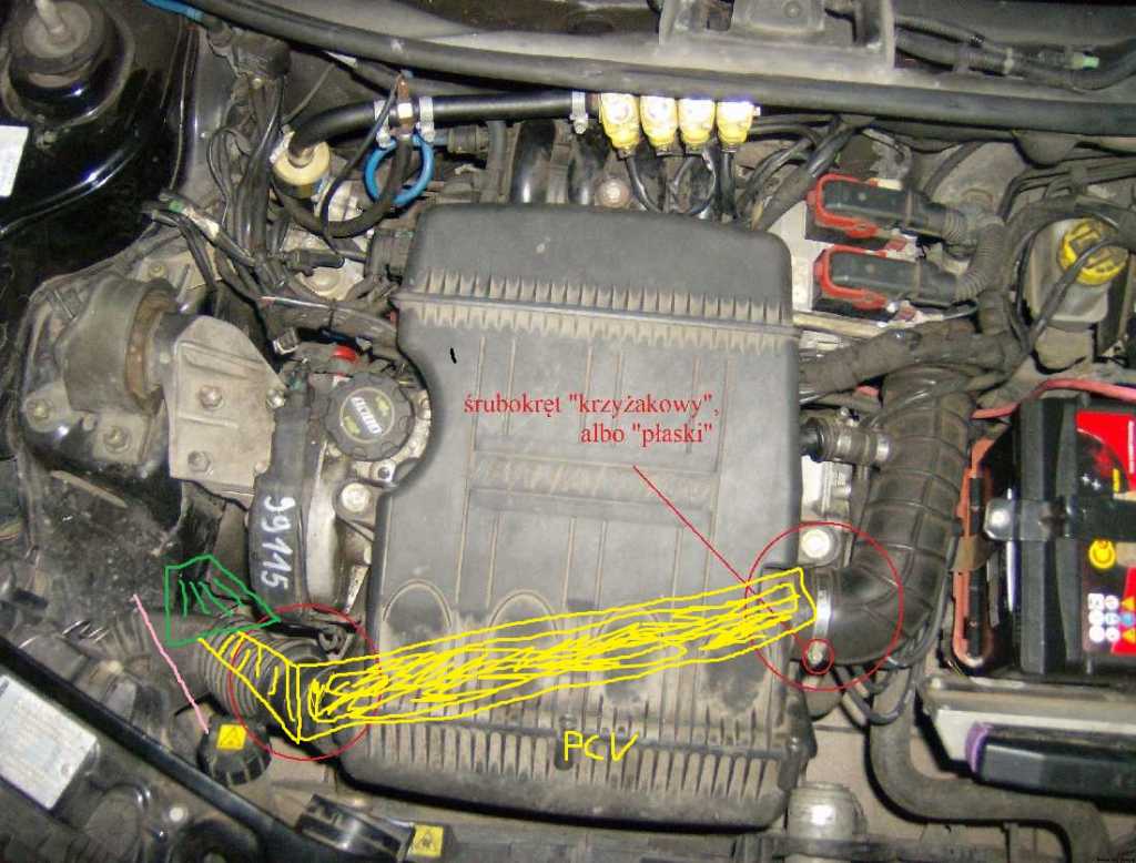

Witam. Przymierzam sie do zakupu stożka jednak nie wiem gdzie go zamontować żeby było dobrze :)
Zasade znam - musi być to zimne powietrze i nie wiem do końca gdzie go szukać.
Przedstawie dwa zdjęcia ( zdjęcie skradzione z google grafika i przerobione ) i chce opinii która z tych wersji sie lepiej sprawdzi.
download/file.php?mode=view&id=9574
Zdjęcie nr 1 - wersja taka że puszczam nad kolektorem PCV ( zółty ) demontuje fabryczy wlot powietrza ( różowa kreska ) no i na zielono stożek. Ale mam wątpiwości co do temperatury i PCV żeby sie poprostu nie stopiła i nie nagrzewałą. Potrzebuję jakiegoś pomysłu żeby ją odgrodzić o ciepłego powietrza coś w stylu rynny i nad nią PCV.

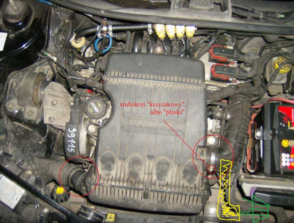

Zdjęcie 2 - download/file.php?mode=view&id=9575
Tutaj dolot również z PCV z tym że sam stożek miedzy akumulatorem a reflektorem. Trzeba jakoś go odgrodzić od ciepłego powietrza ( macie jakiś pomysł ) no i tam nie ma tego seryjnego wlotu zimnego powietrza.
Jeżeli ktoś posiada zrobiony własnoręcznie dolot do P2 16v to prosił bym o zdjęcia bo google grafika za dużo nie mówi. Mógłbym zaczerpnąc trochę inspiracji z waszych zdjęć.

Wiem że kotlet, ale nie za często tu zaglądam, najsensowniej jest zrobić tak jak na Twoim drugim rysunku:
[gazownia w tym aucie nie jest używana i nie działa, dlatego taki dolot może funkcjonować]

Ale widzę że masz gazownie IV generacji, w takiej instalacji taki dolot jak najbardziej może pracować. Tylko w przypadku instalacji mieszalnikowych (mikserowych) będzie problem.

Tyle, że taki dolot, tzn o tyle dłuższy od seryjnego, raczej daje efekt gorszy niż standardowy ;)

Większość aftermarketowych dolotów do 16v jest zbudowana właśnie w ten sposób, nawet te nie wykorzystujące oryginalnej rury dolotowej. Co do osiągów nie ma raczej różnicy, różnica jest za to w dźwięku podczas większego otwarcia przepustnicy:)
