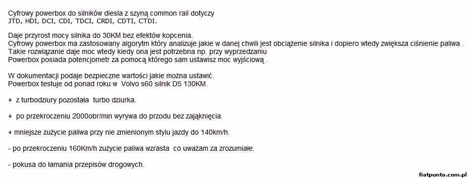

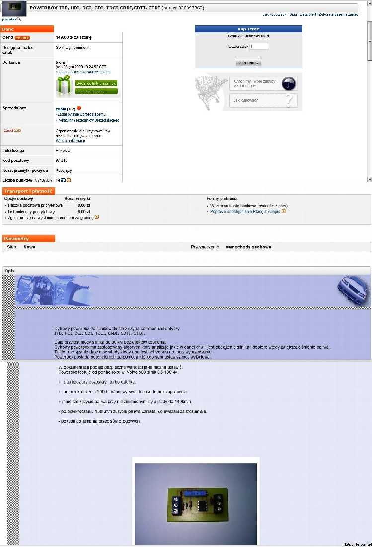

http://www.allegro.pl/item830097362.html
pytanie,czy warto??
 Post #313531 Wysłany: 02 Gru 2009, 00:54;
Rejestracja: 06 Maj 2009,
Posty: 154
pytanie,czy warto??

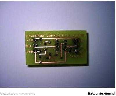

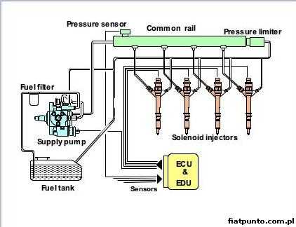

Jeśli kolega chce mieć problemy - proszę bardzo. Brelok to z założenia dziadostwo a to woła o pomstę do nieba.
CR to bardzo dokładny a przy tym wrażliwy sprzęt - to coś to droga do szybkiej awarii. Opis miażdzy swoją drogą.
To coś pewnie:
- drastycznie podnosi ciśnienie na railu (obciązenie pompy railowej)
- okłamuje czujnik wysokiego cisnienia na railu
Auto dostanie więcej paliwa bez modyfikacji ciśnienia doładowania - auto dymi itd, EGT drastycznie rośnie - takujemy motor.
Brelok (którego nadmienie jeszcze raz nie polecam) znanej firmy to koszt >1k a tu masz wytrawioną płytkę + kilka el elektronicznych za 150pln...
Zabawa w konie TYLKO poprzez remap dostosowany do auta.
Czy warto kupić to coś - odpowiedź pozostawiam koledze...
Pozdro
Punto JTD 200+ps obecnie update z unijet na multijet :)
www.cinsoft.pl
 Post #313543 Wysłany: 02 Gru 2009, 01:41;

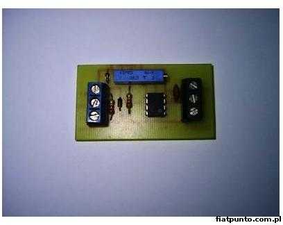

koszt wykonania we własnym zakresie 5zł :E
"Cyfrowy powerbox ma zastosowany algorytm który analizuje jakie w danej chwili jest obciążenie silnika i dopiero wtedy zwiększa ciśnienie paliwa ."
Miażdży :lol: jeszcze cyfrowy :E Jakby gość co to sprzedaje miał trochę pojęcia o elektronice to by takich bzdur nie pisał :E
[ Dodano: 02 Gru 2009 00:26 ]
A scalaczek pewnie laboratoryjny zakres temp pracy 0-70*C :E
[ Dodano: 02 Gru 2009 00:41 ]
heh mam wszystko na stanie :lol2: :E
Ktoś reflektuje na kit zrób se sam za 7zł z wysyłką? :E
Potencjometr też sie jakiś znajdzie :E
