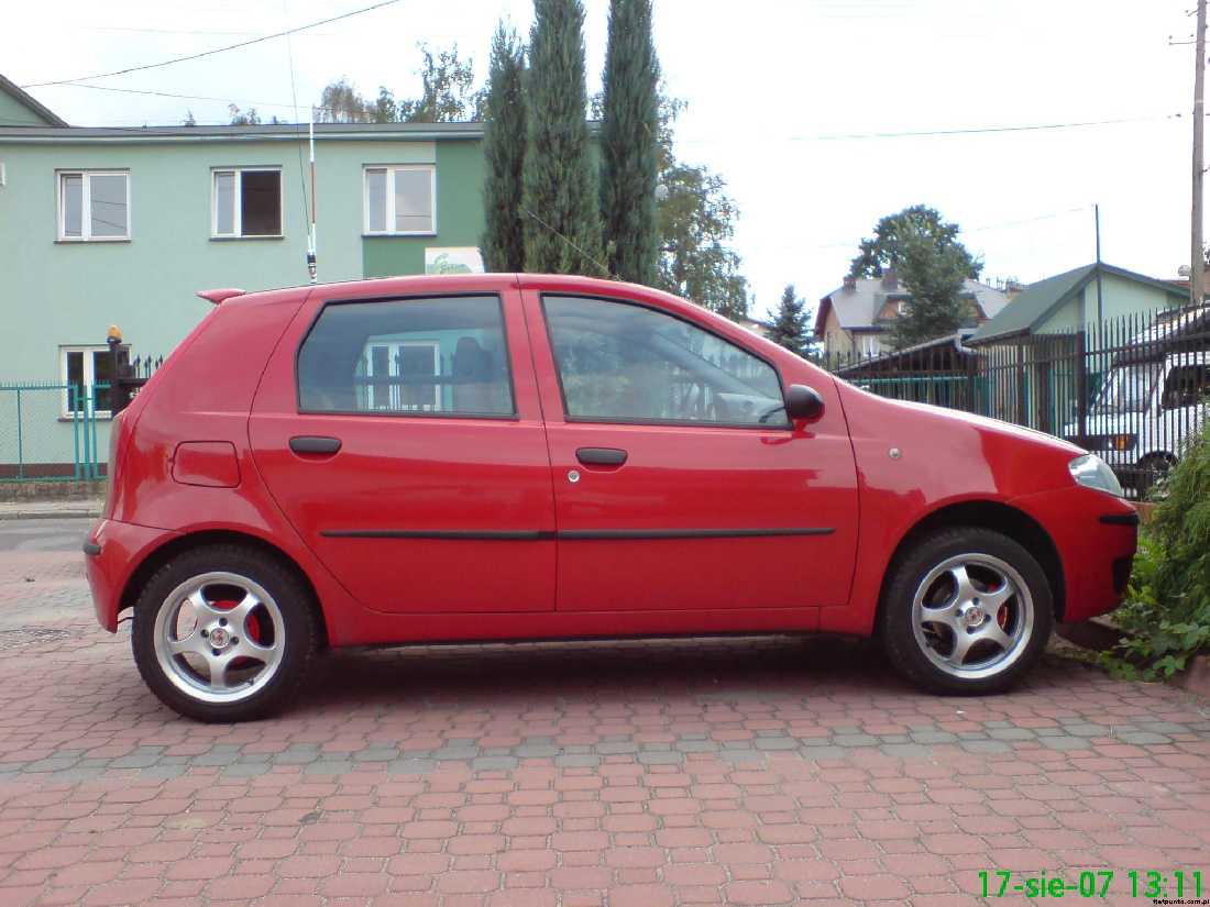

http://moto.allegro.pl/item225525274__s ... y_ap_.html
co myślicie o tych sprężynkach obniżających :?: :?: :?:
chce punciaka posadzic troche niżej bo na seryjnych sprężynach stoi jak terenówka
zdjęcie z ostatniego klubowego spotu DKFM
w porównaniu do pozostały to terenówka, lub conajmniej SUV :D :D :D :oops: :oops: :oops:
hehe normalnie terenówka :mrgreen: dlatego ja swego obniżyłem i teraz jest git, poza tym że trzeba troszkę na krawężniki patrzeć, ja się nie znam czy to dobra firma ale powiem ci że podobno niezłe są Janex-a i można kupić na allegro nówki czerwoniutkie za 339 jak dobrze pamiętam czy 323 jakoś tak, tu cena nie jest rewelka, ja swoje kupiłem za 167,50 :mrgreen:
