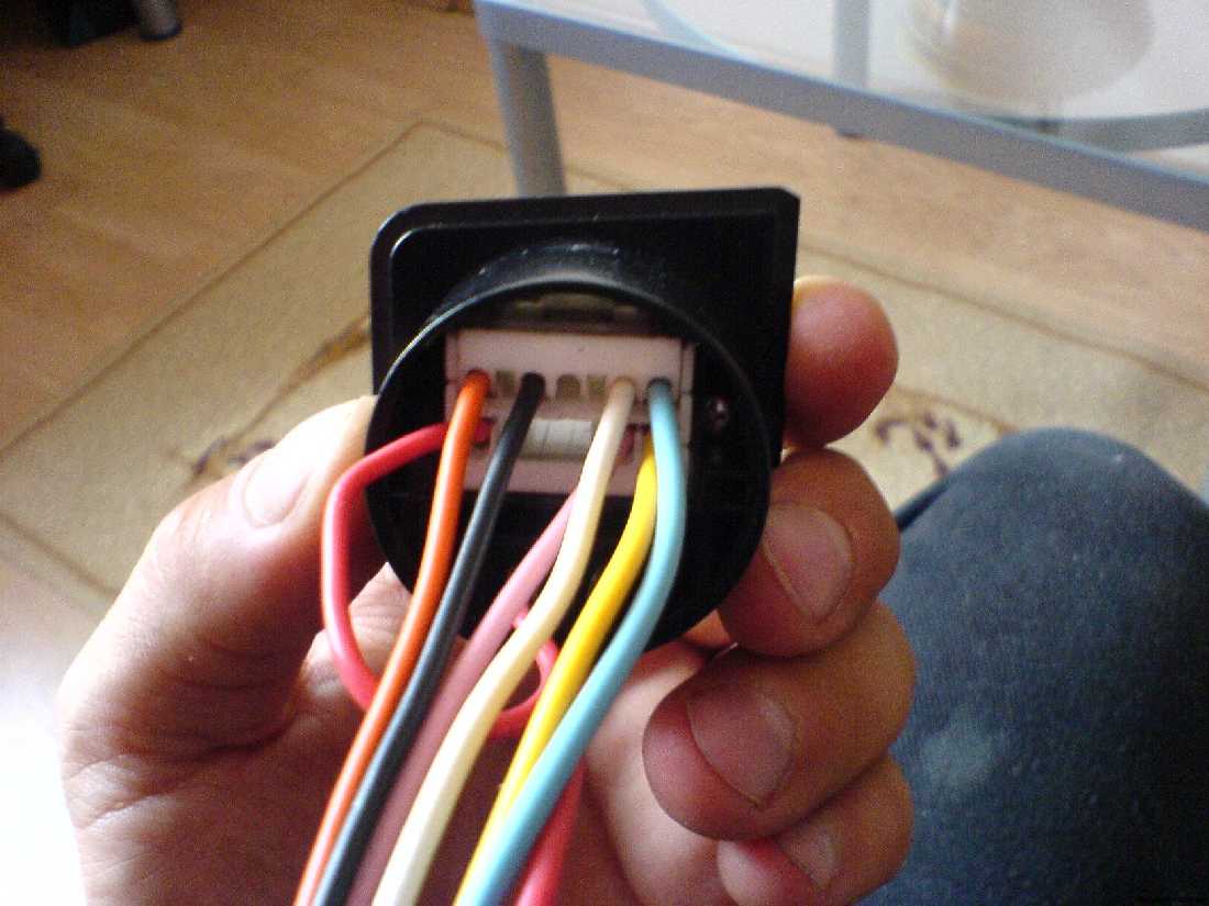

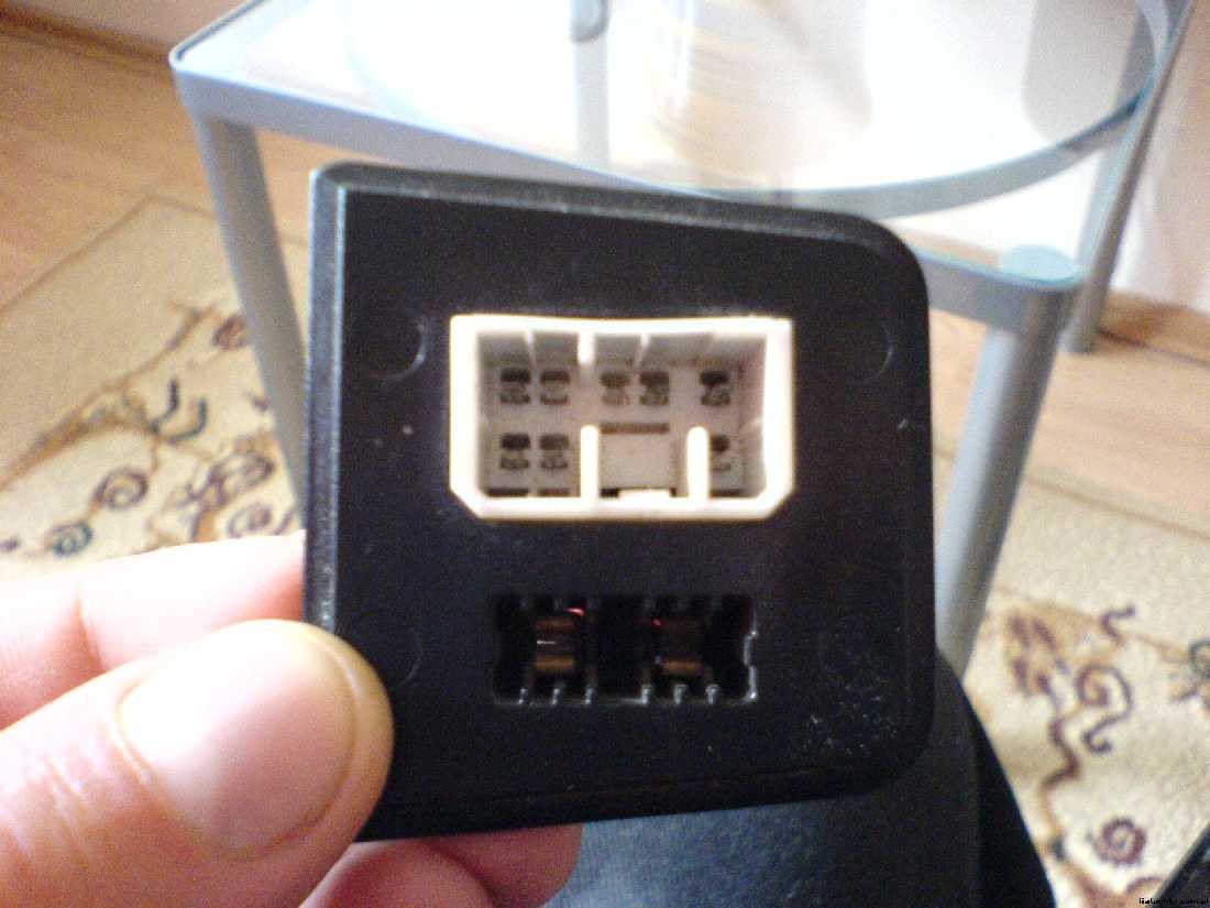

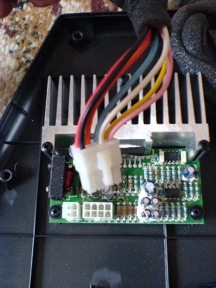

Panowie mam problem z podłączeniem subwoofera. Dostałem go w darze oraz w stanie nieznanym od znajomego i nie wiem zupełnie jak go podłączyć.. przeszukałem całe forum ale nie znalazłem interesujących mnie informacji
W załączeniu przesyłam zdjęcie jeśli ktoś wie co i jak prosiłbym o dokładne informacje co, gdzie, i skąd podłączyć.. (jeśli ze zdjęcia niewiele wynika mogę przesłać lepsze)

topic997.html
prosze tez to przechodziłem
w subie wywiercilem dziurke na kable (ale od strony gdzie jest zamocowana tak ze nie widac) i wpiąłem sie do wiazki ktora widac na twoim ostatnim zdjeciu zdjeciu
[ Dodano: 05 Wrz 2007 11:44 ]
jeden kabel trzeba puscic bezposrednio z akumulatora + z radia kanały i sub jest sterowany z radia wiec jeszcze jeden kabelek z radia ktory daje prad po zalaczeniu radia tzw. sterowanie milego sluchania zycze 8)

Tu jeszcze jedno moje pytanie wg schematu kostek na radiu interesują mnie z części A: pin nr 3, 7, 8, a z części C pin nr 1, 2 Jeśli dobrze rozumiem?? a kanały podłączone równolegle bo na subwooferze są podwójne wejścia????

Podłaczałem to według schematu ale metoda prob i bledow

mialem w maju ten sam problem ale sie udalo
ja ta wtyczke do suba dokupilem w serwisie ( taka sama chyba jest tez do sterowania nawiewów) zaplacilem za nia ok 10zł chyba.
dzwiek wziołem z kabli co ida do tylnych głosników bo mialy te same kolory co u kumpla byly we wtyczce.
mase podpiolem z tyl pod punkt masowy.
zasilanie stale wziolem z body komputera( duza czarna wtyczka 4 pin jak patrzy sie od strony kabli) tak kumpel mial w oryginalnej instalacji.
no a sterowanie pod radio do kostki A mozesz sie na 3 lub 5 pin wpiac niema róznicy bo na obu po wlaczeniu radia pojawia sie napiecie. i bedzie dzialac
