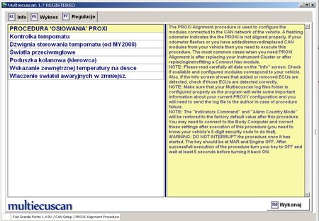

Dalej jest prosto uruchomić tempomat w roczniku grudzień 2008rok.
Szczegóły http://fiatpunto.com.pl/topic8309.html

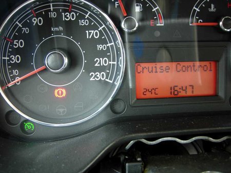

Tempomat uruchomiony.
Okazuje się że mimo zmian w instalacji elektrycznej pod koniec 2008 roku - CC jest nadal wpięte do body computera przez styk nr 41 w złączu D.

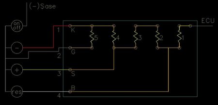

Tymczasowy działający tempomat wykonałem według załączonego schematu (ze strony tureckiej), gdzie:
R5=1745 ohm
R4=394 ohm
R3+R2=214 ohm
R1=127 ohm,
ON/OFF to wyłącznik, pozostałe to przyciski niestabilne.

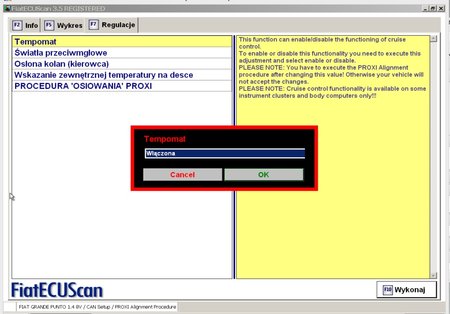

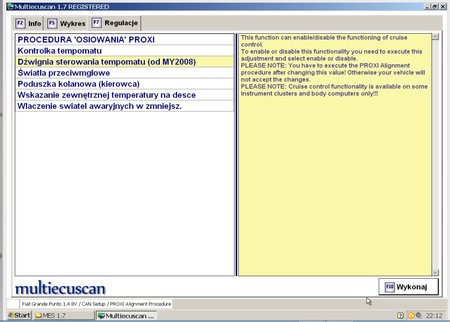

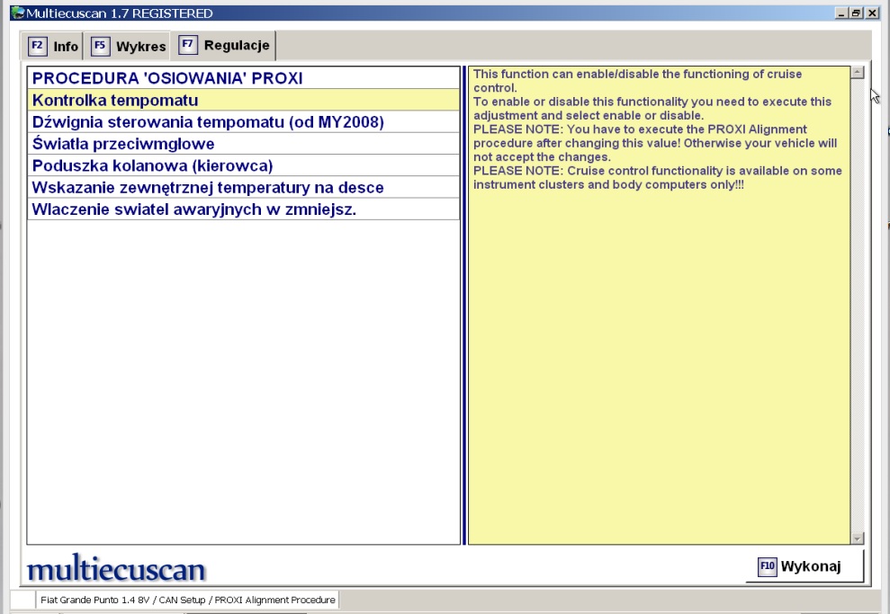

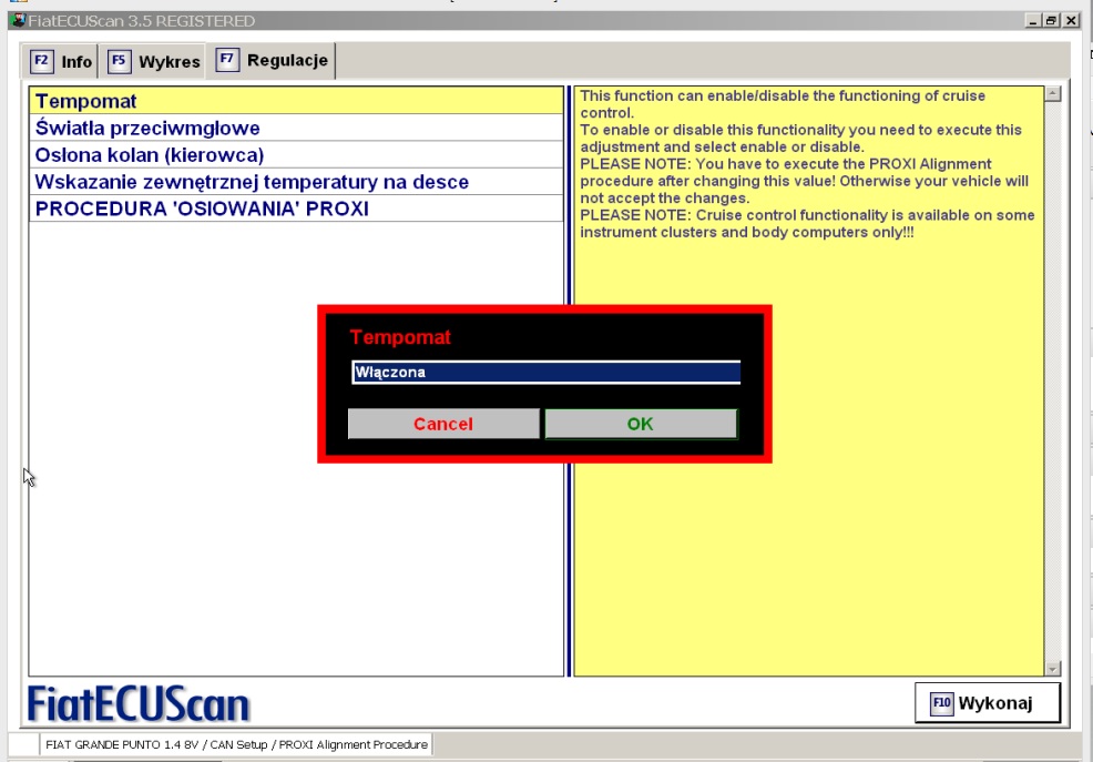

Problem z aktywacją tempomatu wynikał z powodu użycia niewłaściwego programu tj. FiatEcuScan 3.5, pomimo że posiada on opcję włączenia tempomatu.

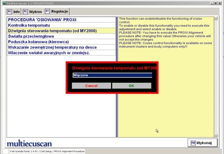

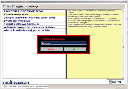

Dopiero użycie programu MultiEcuScan 1.7 pozwoliło na poprawną aktywację tempomatu.
Należy wejść w opcję CAN Setup/PROXI Alignment Procedure i tam włączyć dwie opcje:
1. Dźwignia sterowania tempomatu (od MY2008)
2. Kontrolka Tempomatu
następnie wykonać OSIOWANIE PROXI i powinno działać.

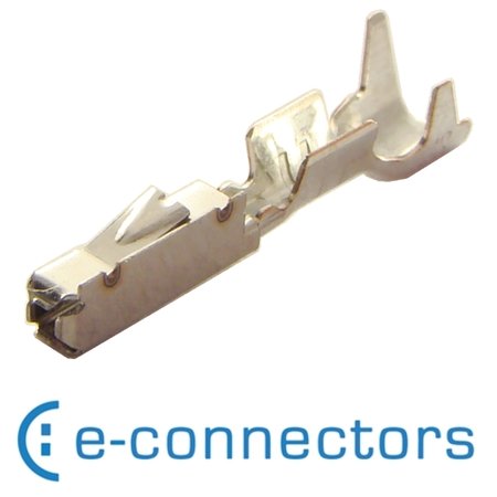

Konektory do wykonania połączenia styku 41 złącze D do styku 8 w kostce nad kierownicą można kupić na Alegro pod nazwą:
Konektor żeński MQS /10szt./ VW 000979009E
PIN ŻEŃSKI KONEKTOR 000979009E 000 979 009 E
Łączy się je przewodem o przekroju 0,35 mm kw
Tak one wyglądają. Ich wysokość i szerokość to ok. 2 mm.

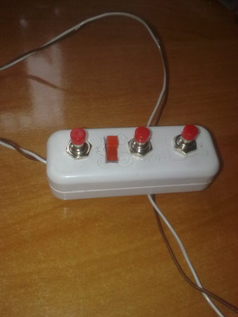

Tymczasowy tempomat
