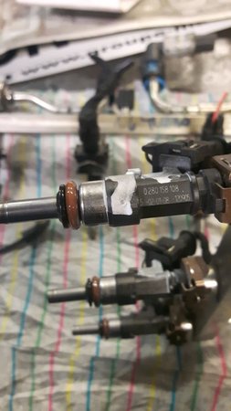

Witam,chciałbym zmienić wtryskiwacze w silniku 1.4 tjet na wydajniejsze,czy ktoś z Was robił podobny zabieg?

Do Brawo podobno podchodzą od Opla Corsy OPC. Gdzieś czytałem opisach jakiejs firmy tuningowej.

Pytanie po co? Do 200Km wystarczają seryjne:) przy 250 juz trzeba zmieniać na corsę opc

ja se wrzucilem takie, bo kupilem po 40zl/sztuka :D

konieczne nie jest, ale za takie pieniadze grzech nie brac, a moze do td04 sie przydadza haha

Z czego pochodzą? Jaka wydajność?

Te z opla corsa d 1,6t 150,192,211km są 13,4% wydajniejsze od tych w AGP.
Ich wydajność to jakieś 311ccm @3bar
