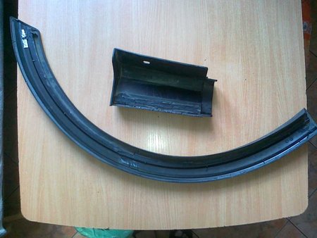

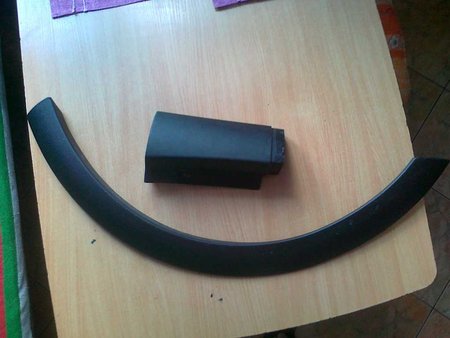

I jak panowie udało się już zamontować, macie jakieś zdjęcia.
Ja kupiłem póki co nakładkę lewą błotnika i progu, nie ma za wiele części. Jeśli ktoś ma to może odkupię.
Michał
