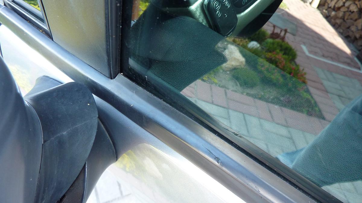

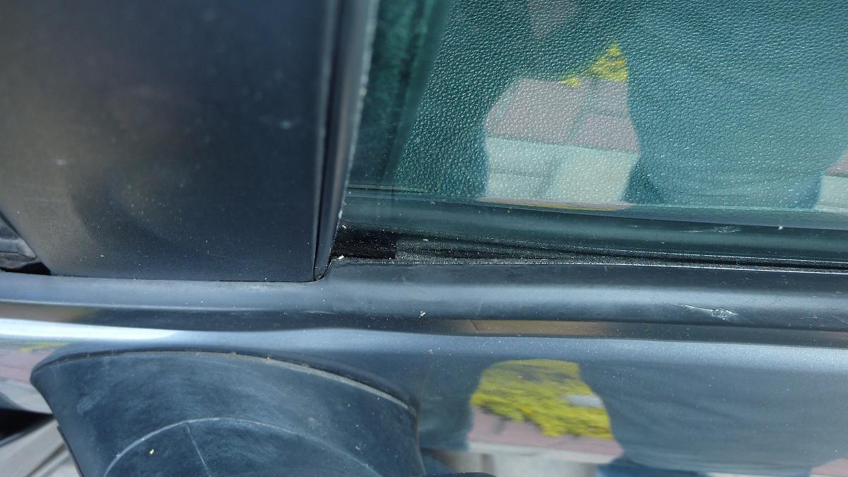

Od dluzszego czasu mecze sie z ta uszczelką przy szybie ktora jest z niewiadomych przyczyn krzywa. Leje mi sie woda w drzwi. Nie moge naproscic tej uszczelki, caly czas jest krzywa i nie dotyka szyby w rogu. Kazdy deszcz czy mycie = woda sie leje w drzwi. Uszczelke wyciagałem 10x, giałem, prostowalem, nic. Nowa w ASO kosztuje dosc sporo i zastanawiam sie co z tym zrobic. :D

A jakby ją poprawił nożykiem tapicerskim w miejscu gdzie dotyka tego czarnego, matowego plastiku? To nie on "odpycha" listwę?
Zapewniam kolegę, że do wszystkich drzwi z opuszczana szybą leje się woda i żadna uszczelka tego nie zmieni. Mamy zatem problem jedynie wizualny - odstająca uszczelka. Drzwi są odporne na wodę, a w dolnej krawędzi producent wykonał specjalnie otwory w celu odprowadzenia wody, która wlała się do środka. Tapicerka wewnętrzna pozostaje sucha dzięki folii, którą zaklejono otwory w stelażu drzwi.

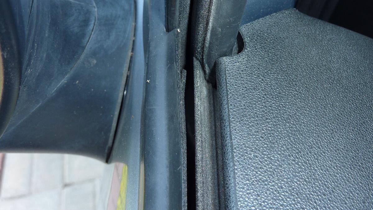

Ja jestem tego świadom. Mi ktoś przy demontażu urwał skrajny zatrzask chyba i odstaje sobie ta listwa, dlatego pytanie o jej oznaczenie...
[ Dodano: 26 Kwi 2016, 18:59 ]
Jak tą listwę zdemontować ?

Listwa jest tylko nasadzana od gory na calej dlugosci drzwi a na koncu przy slupku jest maly chaczyk.
Sciganie zacznij od stony lusterka rownomiernie ciagnac w gore.
Chaczyk na koncu jest tylko po to, zeby listwa na odcinku koncowym gdzie nie jest juz nasadzana a tylko biegnie wzdloz slupka, nie odstawala.

Dzięki kolego. Przygotowuję się do oklejenia tych słupków i dlatego pytałem. Rzeczywiście łatwo to się zdjęło. Bzdurą jest ta metalowa blaszka mocująca na końcu listwy, drapie lakier na rantach pod listwą przy demontażu :/
Patrząc jak się mocowane uszczelki - też jest je łatwo z wystarczającym stopniu wydobyć aby okleiną dostać się pod nie i ładnie wykończyć.
