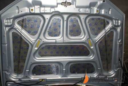

mata butylowa gr min 2mm najlepiej 2,5 mm kleisz w otwory technologiczne na to pianka 1 cm specjalna dedykowana do wygluszenia maski trudnopalna najlepiej napisz lub odwiedż strone firmy bitmat.pl

Na masce od spodu są takie jajowate ,okrągłe jakby nie regularne wytłoczki i w te miejsca naklejasz butyl ( ja tak zrobiłem ) a na to po całości tak jak miałeś stare wygłuszenie ( możesz odrysować ten sam kształt ) naklejasz piankę .Nie zasłaniaj tylko odpływu wody ,które są ,małe prostokątne otwory pewnie jest ich kilka sztuk,

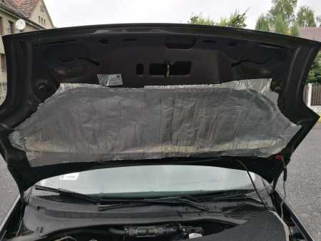

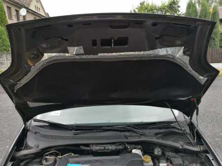

Zakleiłem otwory, na to nałożyłem jeszcze jedną warstwę maty i na to pianka. Zostało jeszcze całkiem sporo materiału, więc zastanawiam się, czy przyciąć matę, żeby to bardziej estetycznie wyglądało, czy bawić się w wykończenie tego po całości.
1. Stare, uszkodzone wygłuszenie
Komentarz do pliku: Satara
2. Mata
Komentarz do pliku: mata
3. Całość
Komentarz do pliku: Pianka

Koszt nowego, a raczej używanego, to ~200 zł, czyli tyle samo co komplet mata + pianka. Nie chodziło o oszczędność, a zabezpieczenie się przed kuną, która namiętnie właziła pod maskę, żeby kimać pod wygłuszeniem. Obiektywnie nie słychać za dużej różnicy, ale pewnie nie nałożyłem tego tak dobrze, jakby zrobił to ktoś obyty w temacie.
Przy 2.5-3k obrotów mam wrażenie, że jest ciszej, ale mam porównanie wyłącznie do lekko wyprutego kapcia, który kiedyś był wygłuszeniem.

Mihauek, ale spierdzieliłeś robote z tym wygłuszeniem. Mogłeś sprawdzić w necie jak to się robi, masz pełno powietrza bod butykem, to Ci odejdzie przy upałach.

Trzeba wszystkie możliwe powierzchnie okleić, podociskać.
Mihauek, przykleił tylko na wierzch zostawiając te owalne otwory z powietrzem. Nie dość, że to ma małą powierzchnię przyklejenia to, jak crea pisze, będzie reagować na wysoką temperaturę ale i na niską też, bo będzie się tam skraplać woda. Nawet jak szczelnie hermetyczne jest.
Dociskać najlepiej wałkiem dociskowym całą powierzchnię, nawet jak wierzchnia warstwa alu pęka.

tak właśnie, "szczelnie"

Potwierdzam, w tych zagłębieniach w okresie ciepłe zimowe popołudnia skraplała mi się tam woda raz i kapała ewidentnie na alternator. Chyba też zainwestuje w tym roku w taką matę samoróbke.

majkiel, dopiero doczytałem , że dałeś wybór, obie metody są akceptowalne.
Pierwsza jest ok, ale jednak jeszcze do dopieszczenia, druga metoda to plan minimum, bez potencjalnych pustych przestrzeni.
