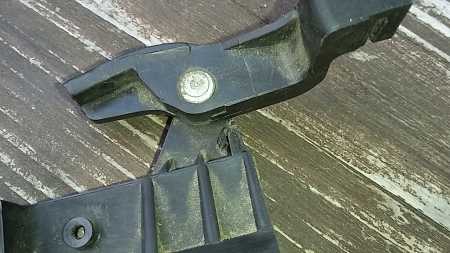

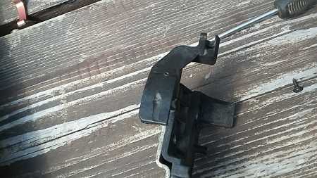

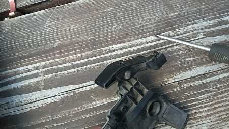

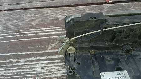

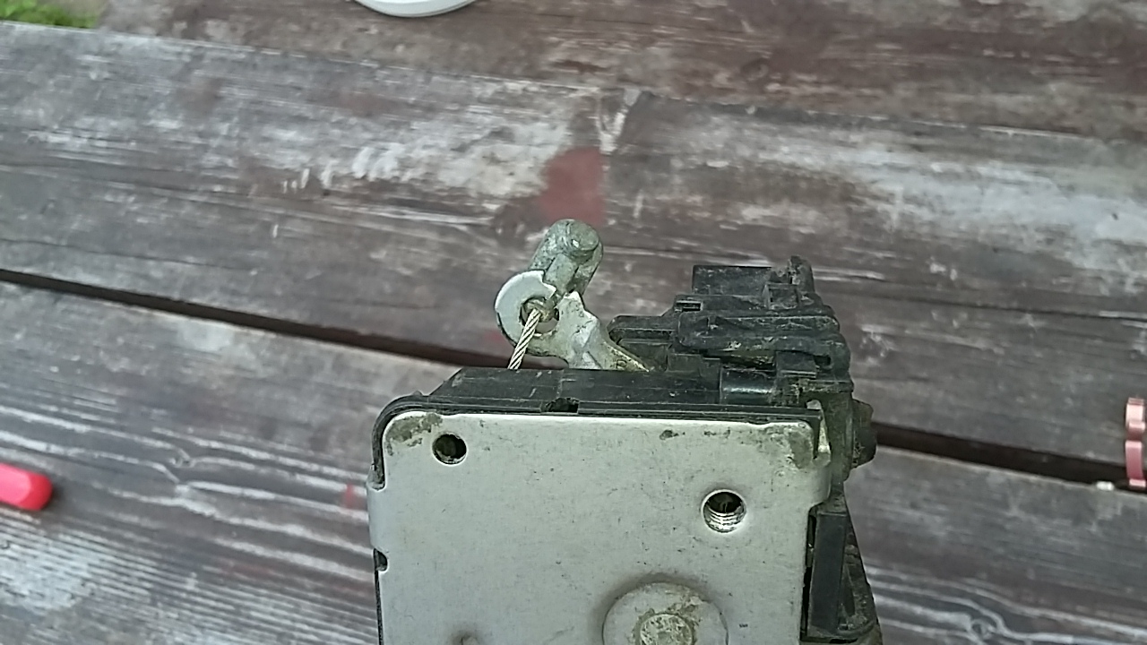

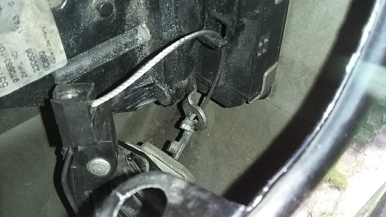

Opisze swoje wczorajsze boje z klamkami :) Moim zdaniem problem jest w zamku ale nie rozkręcałem go bo nie wygląda to na prostą konstrukcję i mógłby już wcale nie działać :E Fakt że plastikowe elementy się wycierają tak dźwigienka we wewnętrznym elemencie jak i trzpień klamki . Zrobiłem nakładkę na dźwigienkę co powinno wyeliminować wytarte elementy ale nie wiele to dało. Ogólnie to ktoś tam już grzebał i skracał linkę poprzez odpięcie dolnego mocowania linki i mocowaniem na drut :shock: :wink: Pewnie można by to zrobić lepiej ale nie było czasu ani możliwości wiec przeciąłem oczko w którym jest na dole zaczepiona linka tak żeby szło ją przełożyć . Okazało się jednak że wtedy linka jest za krótka i trzeba było trochę wyciąć ogranicznik pod dźwigienką tak aby mogła się bardziej wychylić . Ze zdjęć powinno więcej wynikać niż z opisu :D Ogólnie zabieg prosty i na razie skuteczny ale nie wiadomo na jak długo :mrgreen:
Komentarz do pliku: wycięcie ogranicznika
Komentarz do pliku: wytarta dźwigienka
Komentarz do pliku: nakładka dźwigienki która u mnie nie wiele dała ale może komuś się nada
Komentarz do pliku: patent z drutem wprawdzie nie mój ale dosyć długo się sprawdzał
Komentarz do pliku: przecięte oczko

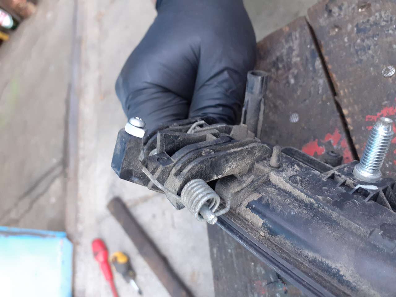

Ja nakleiłem na dzwignię kawałek plastiku aby ją podwyższyć + uciąłem kawałeczek pręcika z przecięciem aby podnieść linkę (2 popularne sposoby pokazane na filmikach na yt). Jeśli ktoś chce nakleić na dźwignię kawałek plastiku to od razu niech taką samą grubość spiłuje żebro pod dźwigienką bo inaczej będzie się zakleszczać, dziwi mnie, ze na filmikach tego nie pokazali. Natomiast mój problem polega na tym, ze mimo tych "ulepszeń" klamka niby otwiera teraz okey, ale nie zawsze... kiedy nie otwiera? A no wtedy jak zamknę centralny zamek pilotem. Po ponownym otworzeniu zamka centralnego pociągnięcie za klamkę nie otworzy drzwi, dopiero drugie lub trzecie pociągnięcie otworzy drzwi. Ktoś miał taki problem? Sam już nie wiem co może być przyczyną? Czy podczas zamykania zamka centralnego to ucho z otworem w zamku się jakoś blokuje, kleszczy?

Problem leżał w zamku, trzeba było przeczyścić benzyną ile się da i teraz zamek chodzi lżej + naddatek w postaci przyklejonego plastiku + skrócenie linki załatwiło sprawę, póki co działa okey :)
