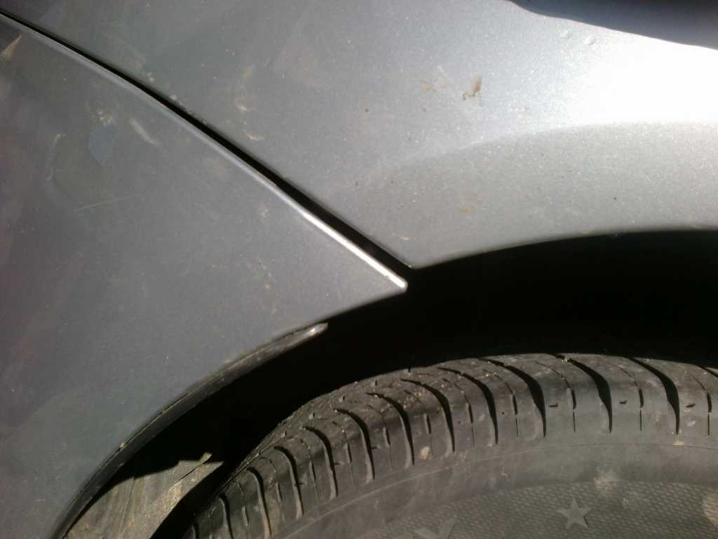

witam. Mój problem polega na tym, że opadł mi zderzak. Ktoś może odpowiedzieć co i jak zrobić żeby wrócił na miejsce? Tak wstępnie patrzyłem to chyba w tym miejscu jest jakaś śruba ale żeby się do niej dostać trzeba zdjąć nadkole mam rację? Nie chciał bym coś na darmo zdejmować.

Aby ściągnąć zderzak nie trzeba zwalać nadkola.
Spróbuj delikatnie go odgiąć - tam jest taki "wczep wsuwany".
Ze zdjęcia wynika że właśnie to Ci się wyczepiło.
Jeśli nie będzie chciało iść, to odkręć dwie lub trzy śrubki od nadkola i jedną od wewnętrznej części bagażnika i dopasuj lepiej niż ASO :-)

dzięki już jako tako to poprawiłem ale za nadkolem znalazłem jakąś rurkę wolno sobie wisiała udało mi się ustalić że to ta sama co jest pod wlewem paliwa. Czy ona powinna być gdzieś wpięta czy tak luźno wisieć za nadkolem?
