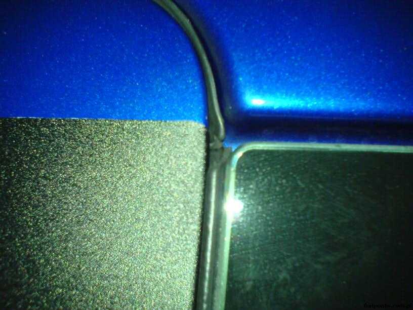

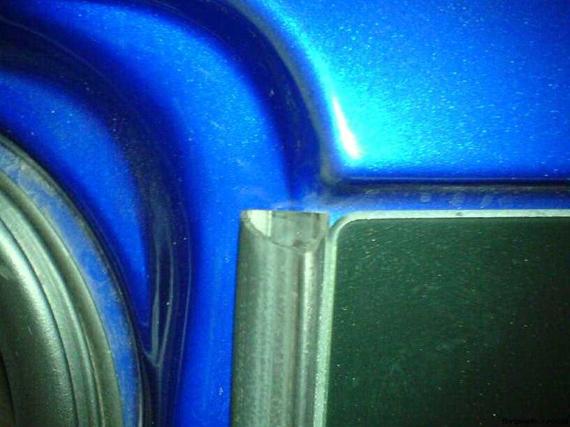

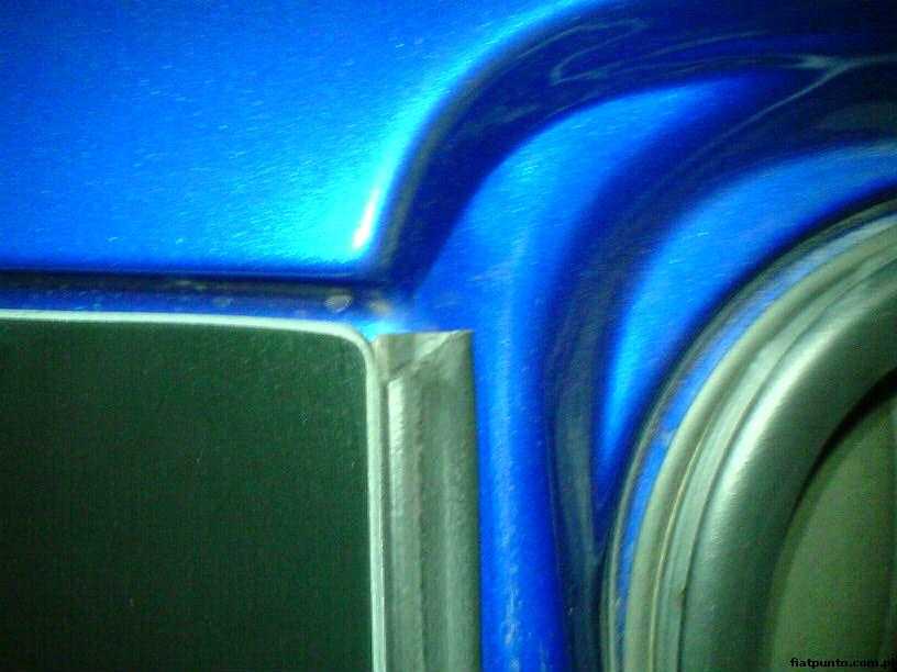

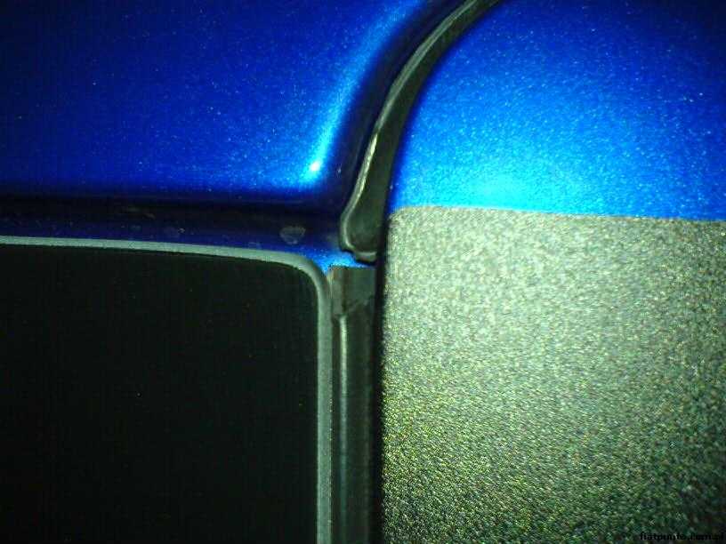

 Post #218543 Wysłany: 13 Lut 2009, 08:22;
Miejscowość: w-m
Rejestracja: 21 Gru 2006,
Posty: 1970
Tak to wygląda u mnie.
 Post #218609 Wysłany: 13 Lut 2009, 13:46;
daras widze, że poprzycinałeś ;) teraz już nic nie haczy ? :>
 Post #218619 Wysłany: 13 Lut 2009, 15:00;
Miejscowość: w-m
Posty: 1970
Odciąłem to co było naderwane. Wytarcie i pęknięcie uszczelki było od szybki bocznej.
Teraz już nic nie haczy. Nic się nie dzieje.
