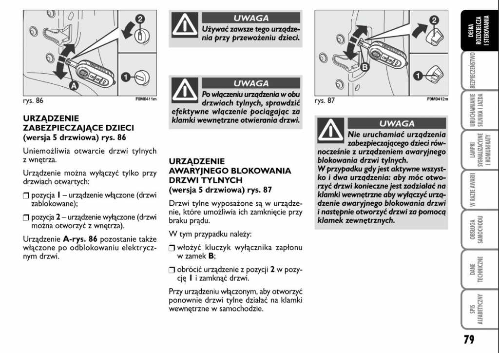

U mnie objawy są jak w ostatnim poście z tego tematu. Ale rozwiązania brak. Załączam tę stronę z instrukcji. U mnie to wygląda tak, jakby zamek samoistnie (w czasie jazdy? wstrząsy?) przechodził w pozycję "2" wg instrukcji. Bo po otwarciu drzwi klamką wew a następnie zamknięciu i otwarciu centralnego klamka działa. Ale po przejechani jakiegoś odcinka i zamknięciu i otwarciu centralnego klamka nie działa. Ostatnio śrubokrętem wróciłem tę zapadkę w pozycję "1" ale i tak po jeździe problem wrócił.

To jest zabezpieczenie aby z wnętrza auta przewożone dzieci nie mogły otworzyć drzwi . I aby to zablokować i odblokować należy przesunąć zapadke w zamku.twoim problemem jest rozciągnięta linka od zamka . Niedogodność ta się nasili gdy nastaną upalne dni .
