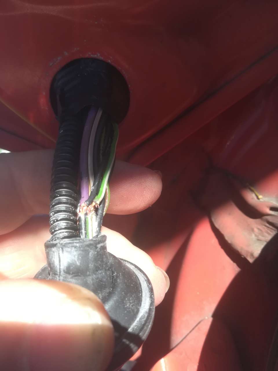

Grande punto 1,9 TD 2006. Przestała otwierać się tylna klapa bez jakiegoś konkretnego powodu.Ani z kluczyka ani z przycisku w kabinie. Jakieś sugestie?

Przerwany obwód pewnie, otwórz od środka bagażnik, odkręć zamek i sprawdź połączenie między body a tym zamkiem.

pierwsze co bym sprawdził to ściągnoł tego kondona między klapą a nadwoziem jestem w 90% pewny że jest tam pęknięty kabel

przygotuj się na taki widok:

Czy w GP nie jest czasem tak, że otwierając zamek kluczykiem otwieramy go bez większego znaczenia czy przewody są w porządku, czy nie? Nawiązuję do PII, w którym przekręcamy kluczyk i klapa nam od razu odskakuje. W takim przypadku przewód powinien mieć wpływ jedynie na brak reakcji na naciśnięcie przycisku w kabinie ale kluczykiem powinno się dać otworzyć.
Jeśli mam rację i tak to działa, to wina leży po stronie zamka a nie przewodu i wówczas dobrą opcją by były zdjęcia jak się dobrać do zamka dla ikoeri.

Tu nie ma kluczyka. Jest tylko przycisk na (fiat) i to wszystko, lub pilot. W poprzednim miałem jeszcze na pulpicie i tego mi brakuje. Bo widzę idzie ktoś z zakupami albo ja to ktoś siedząc w samochodzie nacisnął przycisk i otwarte, a tak to albo wyciągną kluczyki ze stacyjki lub nacisnąć (fiat) na klapie.

domin45670, :E w gp jeżeli nie ma prądu nie otworzysz bagażnika a jak masz van to nawet się do niego nie dostaniesz bez akumulatora
