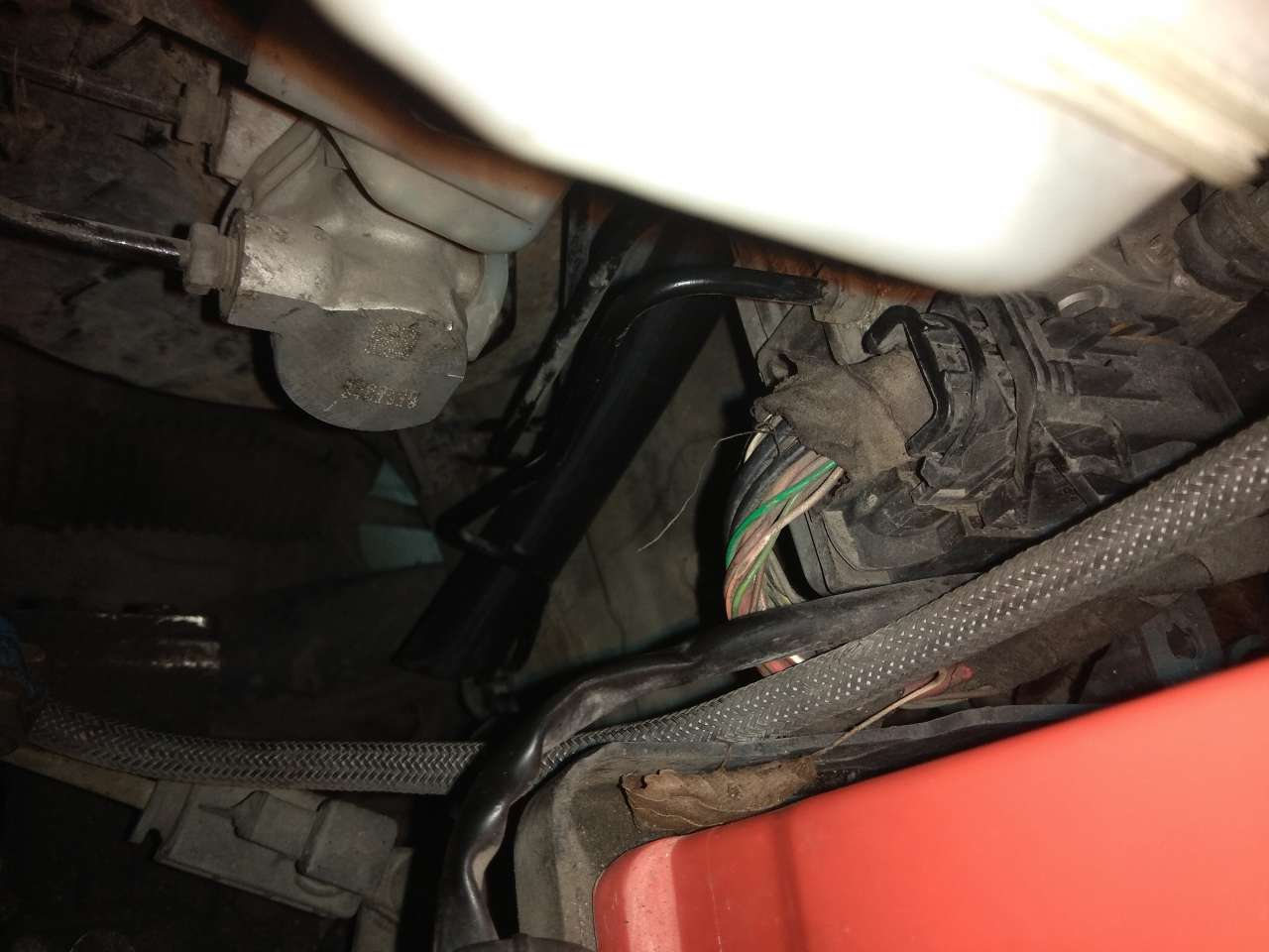

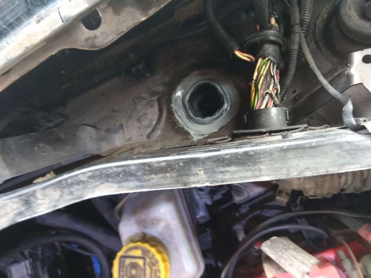

Tak to wygląda jeżeli chodzi o moje druciarstwo ;].
Czemu dałem silikon wiedząc, że czasami trzeba odpływ wyjąć i oczyścić z ziemi?
Odpływ był dość luźno umiejscowiony stąd decyzja użycia silikonu.
U mnie ten odpływ był czysty jak pisałem wcześniej - także może nie będzie tak źle :).
Warto wziąć pod uwagę, że nie ma tam aż tak dobrego przepływu jakby się mogło wydawać (chociaż patrząc na oryginalne zwężenie które występuje w każdym odpływie (tzw. dziubek) teraz jest na pewno lepiej.
Zależało mi na szybkim rozwiązaniu problemu gdyż nie wiedziałem wtedy (na tę chwilę nadal nie wiem w 100%) czy to było główne źródło przecieku, akurat znowu ma padać kilka dni z rzędu to jak tylko słońce się pokaże znowu sprawdzę czy jest mokro pod dywanikiem.
